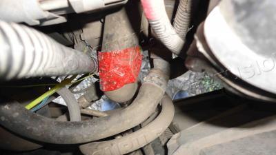

В плане ликвидировать потертость шланга охлаждения

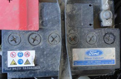

Кто подскажет где на аккуме узреть дату рождения??? неужели родной с 2007го

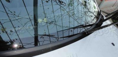

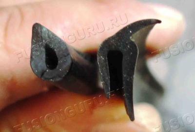

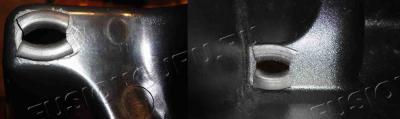

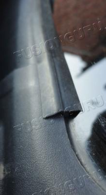

Что там за история с щелью между лобовым и жабо, тему читал но так и не понял чем грозит???
У себя тож заметил такую, временно закрыл спец резинкой вроде как с 10ки, помоему неплохо легла и главное впритык и без порчи эстетики, позже проклею, а може и заселиконить :insane: что посоветуете?

День рождения батарейки пофиг, померий плотность эл-лита (чтоб не мутный был) и ронаблюдай напряжение.
А это не "потертость":
Flash писал(а):,
Это амба патрубку отопителя (не врублюсь в ракурс, но похож что он) и даже если не он, меняй срочно, если не любишь техногенные гейзеры :) ,( его раздуло, рубашка-арматура ослабла в шланге)

Mr Phil, однако акум рекордсмен!!!
timoha-07 писал(а):День рождения батарейки пофиг, померий плотность эл-лита (чтоб не мутный был) и ронаблюдай напряжение
Спасибо померю може и мой труженик 6й год =срок однако
timoha-07 писал(а):Это амба патрубку отопителя (не врублюсь в ракурс, но похож что он) и даже если не он, меняй срочно, если не любишь техногенные гейзеры ,( его раздуло, рубашка-арматура ослабла в шланге)
Ракурс с верху, Толстый патрубок перетёрся на половину (а може поболее) о гофрированный я их там развёл стяжками и подмотал толсяка скотчем красным (так припарка) завтра попробую заменить в сервисе

Flash писал(а):Mr Phil, однако акум рекордсмен!!!
У меня родной с 2005 года!

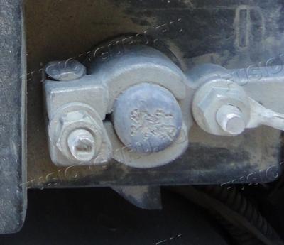

Дата на АКБ выбита на минусовой клемме, у меня тоже батарейка родная с 2007г.

Flash писал(а):Дата на АКБ выбита на минусовой клемме, у меня тоже батарейка родная с 2007г.
а где именно ? у меня вот здесь какой то ребус

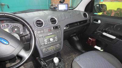

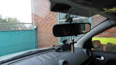

А начал всё с оснащения авто нормальным салонным зеркалом видящим все мёртвые зоны, ну и чуть улучшил = гравировкой светящейся в темноте...
http://fotki.yandex.ru/users/rpaf/view/1686797/?page=1

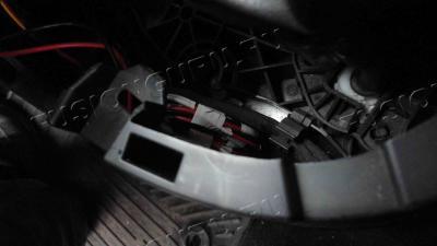

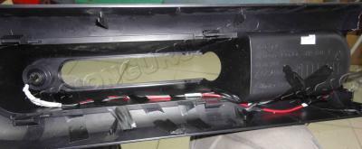

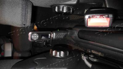

Далее занялся выводом AUX папы джека в верхий бардачок, ну и другие првода туда же = шоб не висели соплёй на торпедо... пристроил туды мини плеер, получился ещё один подрулевой переключатель мп3...

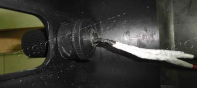

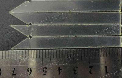

для снятия магнитолы изготовил такие ключи
но в итоге управлялся с помощью пилок от лобзика (осторожно опасно для пластика и покрасти)и одного товарища с рукой в бордачке, а вообще в следующий раз изготовлю такого типа
ключи из пластика 1мм и подлиннее...

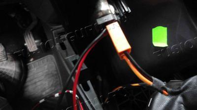

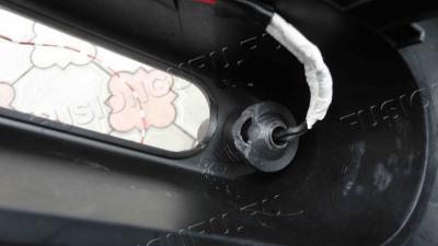

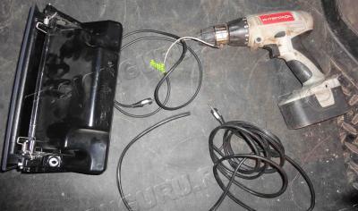

Далее взял проводок от старого cdrom-а -спаял с проводом jack-а, снял верхний бардачок -просверлил там отверстие-проложил чуть U образной резинки
В Итоге стало

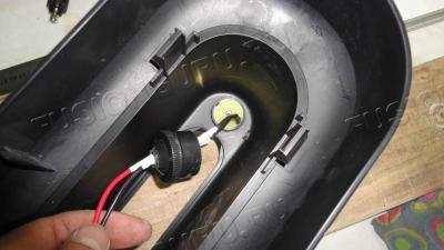

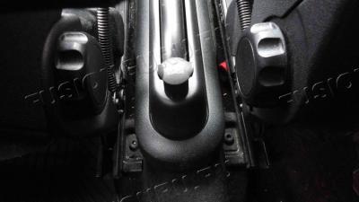

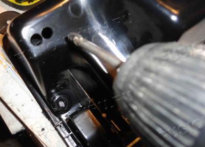

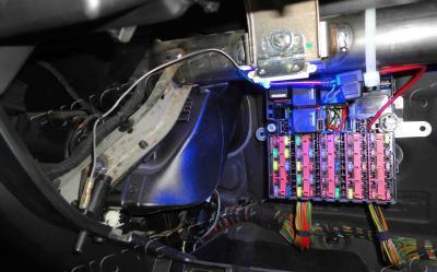

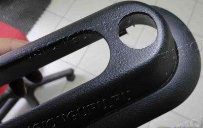

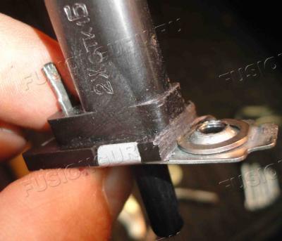

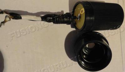

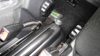

и так как уж залез и снял всё это то дополнительно занялся установкой доп розетки для задних пассажиров а именно сынишки вечно пытающегося зарядить свой планшет...
Добавлено спустя 37 минут 52 секунды:
взял такую розетку
снял пластик кпп и ручника, на крышке ручника сделал отв-е под розетку
вкрутил её четко в вырезанное отв и с обратки ещё зафиксировал по резьбе
после установки понял что ручник упирается в розетку, пришлось снять всё и проточит пластик внутренней закрутки
Запитался в штатную правильно ли так кто скажет или же нужно тянут провод к предахранителям???
а то на такой случай оставил там резерв провода
Вот что вышло

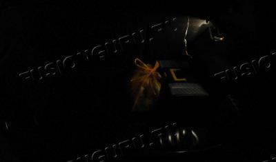

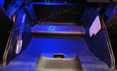

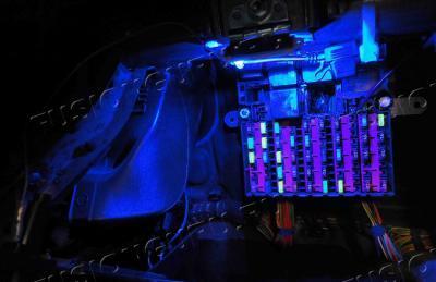

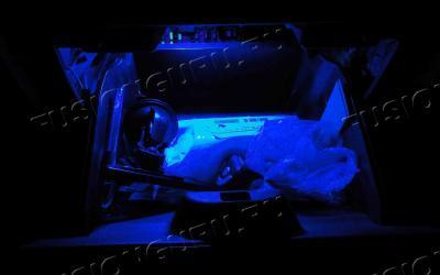

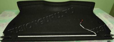

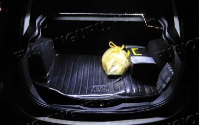

Вчерась свет установил в бардачок и багажник
В багажник взял кусок ленты светодидной припоял к разъему обратку разъема запитал от штатного плафона
Было так
Стало так

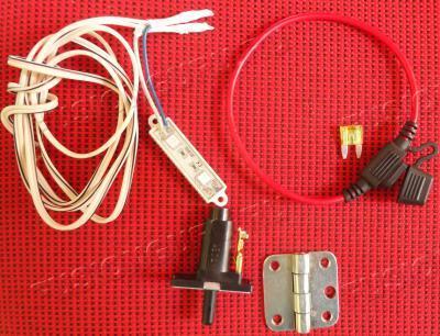

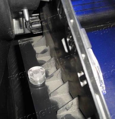

В салонном бардачке применил вот это

Flash писал(а):а где именно ? у меня вот здесь какой то ребус
Обычно на корпусе АКБ горячим тиснением выбита дата.
Коцаная клемма тут ни при чём...
Flash писал(а):Запитался в штатную правильно ли так кто скажет или же нужно тянут провод к предахранителям???
По идее нужно было к штатным пинам колодки параллелиться... но, и так пойдёт. Лишь бы контакт адекватный был. Розетка всё ж...
А вот реализация на тройку. Слишком дофига торчит корпус допрозетки.
Неаккуратные пассажиры ногами быстро её сломают...
Flash писал(а):В салонном бардачке применил вот это
По мне так лучше геркон использовать... вот так - http://www.fusionguru.ru/articles/tunin ... iant_2.htm

fidel1970, спасибо за ответ -оценку 3 тоже результат кто то без всего этого и живёт...
допрозетка там закручена по резьбе в корпус пластика ручника и дополнительно =антиварвар закручина с обратки, так что Надёжно
Геркона мля так и не нашол, даже на аворынке :weep:

Re: Fusion у Flashа - доработки!
#20 Сообщение avtopilot18 » 13 окт 2013, 07:09
Можно вставлю своё замечаньице? подищи нормальную доп.розетку и обязательно поменяй-именно такая, что установлена, имеет обыкновение терять контакт, греться и т.д. не есть это хорошо...
