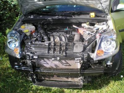

Ну, на Фьюжиках/Фиестах точно штатной установки нет...
Не хотелось бы прям на бампер крепить, видел такую установку - не айс.
Потому, буду шаманить крепление под бампер, а в последнем только отверстие.
- Сообщения: 16750
Re: Установка омывателя фар
fidel1970, Нужна фотка Фью со снятым бампером. Есть смутные подозрения что там в углах куда крепить надо как раз усилителя уже нет. Там пустота.
Да, там пустота. Надо подумать - к чему зацепиться...
- Сообщения: 16750
Я бы не морочился с выдвижными а поставил простые высокие. Меньше проблем.
- Сообщения: 42211
Монстрячить кронштейн на крепежку усилителя.fidel1970 писал(а):к чему зацепиться...
Простые мы уже тут ставили. А вот выдвижные...Dima! писал(а):простые высокие
Да и не хочется мне, чтоб перед фарами чего-то постоянно торчало.
Да. У тебя фото без бампера не осталось?*Casper* писал(а):Монстрячить кронштейн на крепежку усилителя.
А то я вот тут позаимствовал у Курсива фотку... фиестовскую.
