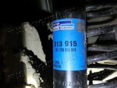

Сообщения: 42234
#74 Сообщение *Casper* » 24 авг 2014, 21:40
Да те же сачи. Окей посмотрю че стоит, если не запачкал
Добавлено спустя 2 часа 1 минуту 58 секунд:
Re: Различия рестайла и дорестайла
313915, вот только найти достаточно сложно нонче такой.
