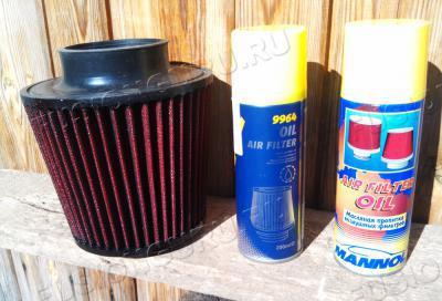

Дешманская пропитка стритсракерских фильтров, изменила код и внешний вид банки.
Код теперь 4036021996400
Выглядит так , слева новая, справа старая.
Но вид все одинаково и качество масла, просто дизайн сменился.
Одной бутыли хватает в среднем мне на 3 пропитки.

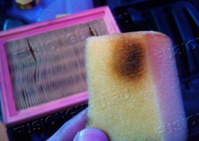

Поралонка новая за год после чистки клапана PCV вот так всего запачкалась

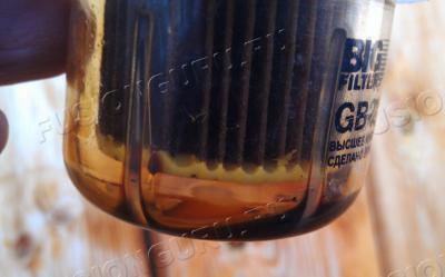

Интегрированный в разрез трубки нижней вентиляции картера фильтр за 1000км. набрал столько масла
Причем трубка проведена над коллектором, то есть выше обычно раза в 2 , под силой тяжести масла должно лететь меньше обычного.
Впускной коллектор и заслонка сухие и чистые.
Работа клапана PCV , с учетом немного удлиненной трубки и фильтра.

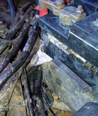

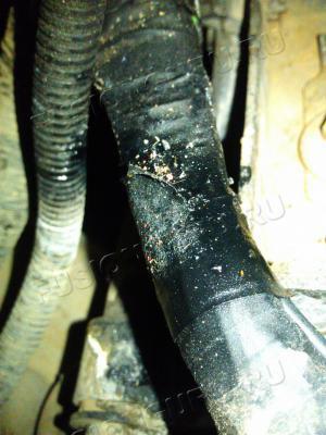

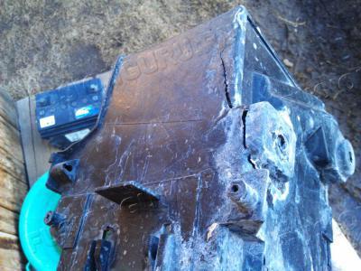

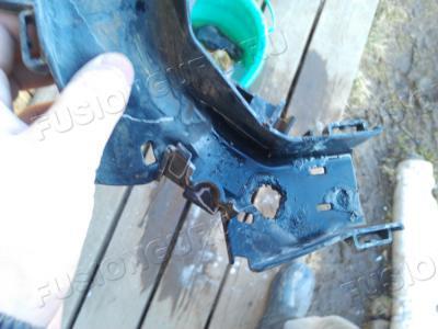

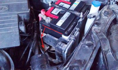

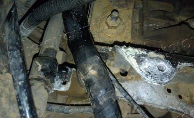

Протекал зимний АКБ, замерз, расперло стенку, потерял герметичность.
Результат.
Прожгло кислотой защиту проводки на ЭБУ
Капало с бокового отвода на стенке и вниз
Прямо на проводку, она в кислоте , надо защиту перемотать на новую
Тросик КПП тоже задело

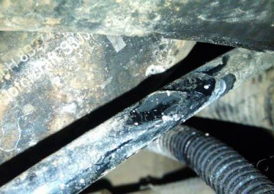

Ну и внизу все железо понахратило, надо мыть в соде и красить
Сама коробка АКБ от кислоты очень пострадала, пластик расслаивается
Пока помыл в соде, надо паять

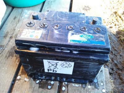

Помыл летний АКБ в соде
Чистенький и никаких милиампер утечек
Что делать с проводкой незнаю, может чем-то еще кроме соды мыть можно?
В соде долго шипит, видать пропиталось.
С зимней АКБ тоже не знаю чего делать, сифонит на кочках отсюда.
Холодная сварка или пайка пластиком?
Результат.

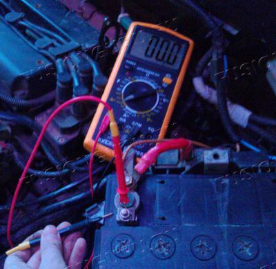

- Сообщения: 7019

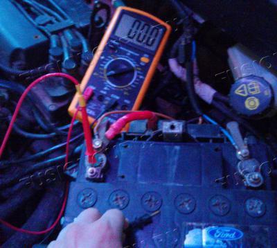

Наткнулся на наглядный пример, что бывает если не отмыть загаженный АКБ хорошо с содой
Чего-то я с лентой не догадался, все мультиметром.
