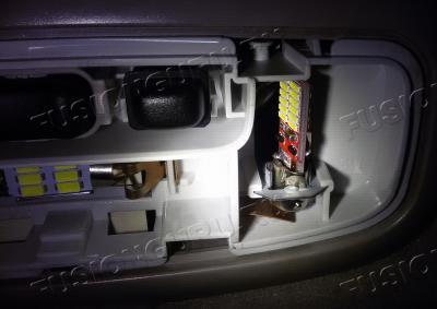

Пришли драйверные лампы с цоколем ba9 в передний плафон. Не влезли... Пришлось немного замять цоколь и впихнуть с применением грубой физической силы. Получилось вот так:
Светят вот так:
Свет холодный белый, без синевы. Светят заметно ярче штатных ламп. Ток 0.22А@13В. К полярности нечувствительны. Температура светодиодов стабилизируется через 5-6мин и достигает 68С по данным датчика LM35, и 100-110С при прямом измерении термопарой К-типа. Такие лампы есть и с цоколем Т10 (в передний габарит).

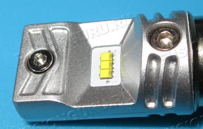

Приехали лампы P21 на люксеончиках. Правда, непонятно что за диоды. Похожи на luxeon z, но у них всего два контакта и они полностью под чипом. Возможно, какая-то старая ревизия, а может китайцы уже начали подделывать CSP диоды.

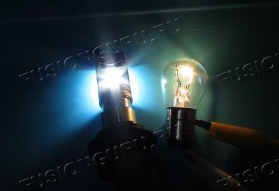

В сравнении со штатной лампой.
на столе выглядит неплохо. Потребление - 8Вт, за 3 минуты ожидаемо раскочегаривается до 115С, но дальше температура не растет. на следующей неделе воткну одну в ЗПТФ, а вторую в фонарь ЗХ.

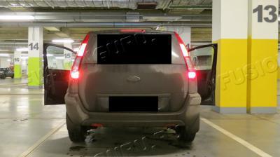

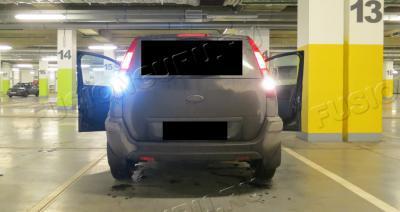

Поставил люксеончики... ЗПТФ - огонь! Задний ход - огонь-огонь!!! Фотки будут позже - проявить надо, бггг. Что любопытно, ЗПТФ вышел нифига не малиновый, а вполне себе теплый и ламповый.

саш писал(а):Не поплавится пластмасса фонаря?
Вот прямо щас подключил штатную лампу P21 - через 3 минуты на колбе +130С продолжает расти. Так что диоды даже холоднее.
