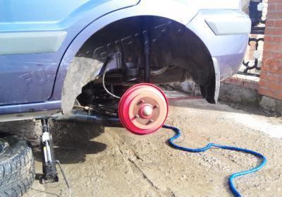

Ну всё стандартно, уже вроде третий раз крашу...
Вспомнил как работать дурмашинкой... :mda: :mad: :help:
Ну и предварительный результат подсохнет ещё побрызгаю

Макс, в природе есть мялярный скотч, можно им заныкать резьбу от краски . А красишь с обезжиркой?

#514 Сообщение maxs-vd » 22 апр 2014, 13:12
timoha-07 писал(а):Макс, в природе есть мялярный скотч, можно им заныкать резьбу от краски . А красишь с обезжиркой?
Ой ну на такие мелочи как покрасить жирную от смазки резьбу обращать внимание... а вот с обезжириванием случился казус, естественно обезжиривал, но вот салфетка оставила ворсинки на поверхности, запарился удалять их... :mad: :shit:
Краску кстати в этот раз жаростойкую взял, до этого использовал обычные... но с цинковым напылением и тпд фишками от коррозии. ;)
#515 Сообщение maxs-vd » 23 апр 2014, 18:26
Продолжение марафета отмыл тонкой струёй высокого давления с активной пеной.
И понеслось

#516 Сообщение oleynal » 23 апр 2014, 19:49
ТОже вот созреваю для покраски. Меня только удивляет, как ты, максим, так начисто смог вычистить тормозные барабаны? Ты их полировал чтол ь после обработки "дурмашиной"? :)

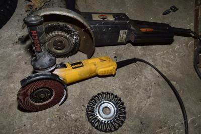

#517 Сообщение maxs-vd » 23 апр 2014, 19:54
oleynal писал(а):Ты их полировал чтол ь после обработки "дурмашиной"? :)
:lol:
Ну значит не пользовался дур машинкой... Вот эта волшебная щётка всё приводит в первозданный вид ;)
Просто машинка весит почти восемь кг да и мощь два с лишним киловатта.

#518 Сообщение oleynal » 23 апр 2014, 20:30
Если меня зрение не подводит, то это болгарка Sparky. Так у мну тоже есть похожая штукенция но на 1,4кВт и весит гораздо меньше)). Значит, говоришь, ею нужно так отполировать! ;-) Осталось найти на улице где-нить розетку и ... :lol:
А щётка эта очень жёсткая? На ней рабочая поверхность в виде скрученного куска троса?
#519 Сообщение maxs-vd » 23 апр 2014, 21:05
oleynal писал(а):А щётка эта очень жёсткая? На ней рабочая поверхность в виде скрученного куска троса?
Да особой разницы нет в щётках бери что подешевле.
у меня вот набор
и для полировки тоже есть ;)

#520 Сообщение timoha-07 » 23 апр 2014, 22:27
Есть разница, дядь Максим. :) Та что на фоте одинокая как раз для чугуния, а если проволока не в скрутке то и дюраляку до котовых яиц ( а скрученная дюраль жрать будет)
