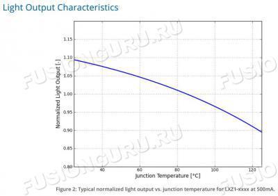

avi32 писал(а): Максимальная рабочая температура у светодиодов - 135С. Так что разогретый до 100С радиатор - не проблема.
И кстати, по поводу температуры. 100С на радиаторе это явно перебор. Там же график прилагается зависимости количество света от температуры. Я бы сказал, что 60 С это разумный предел, всё что выше является быстрым путём к деградации светодиода.

SotM писал(а):И кстати, по поводу температуры. 100С на радиаторе это явно перебор.
Отчего же? Основные параметры диода определены при 85С. Максимальная рабочая температура перехода - 135С, стало быть даже при 120С никакой значимой деградации светодиода быть не должно. Ну потеряем мы 10% светового потока, да и фиг с ним. У меня с сентября стоят лампы Н4 на luxeon zes. Там температура диодов под 130С бывает, на радиаторе - 50-60С и никаких проблем с ними пока нет, хотя выводы делать рано.

avi32 писал(а):Отчего же? Основные параметры диода определены при 85С. Максимальная рабочая температура перехода - 135С, стало быть даже при 120С никакой значимой деградации светодиода быть не должно. Ну потеряем мы 10% светового потока, да и фиг с ним.
А что тогда означает следующий график?

SotM писал(а):А что тогда означает следующий график?
Означает именно то, что написано выше - при росте рабочей температуры с 60С до 120С теряем около 10% светоотдачи. Но лично мне не жалко, что вместо 800лм будет светить на 700лм, учитывая, что штатная лампа выдает около 200лм.
