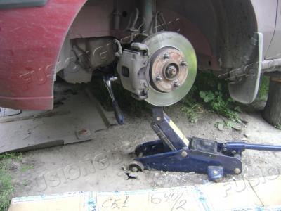

1. Расстояние от земли до верхней точки проема крыла (переднего и заднего)
2. Давление шин везде двойка
3. Салон, ессно, пустой... груз отсутстует.
Но, правда, есть один нюанс... у мну АКПП. :pardon:
Во во :bravo: , сделайте обязательно , у меня пока:
1. 6 лет пружинам родным
2. резина 195/60/15
3. Давление комфортное 2.0
4. салон пуст без груза, машина на оризонтальной ровной поверхности
5. мкпп :lol:
И передние и задние верхние точки от крыла до земли по 65,7см.
Особо жду варианта Puwistiy ;) , т.к. такие же проставки уже лежат на готове
Мечтаю, что машинка приподнимется на 3см и будет около 69см от верхней точки арки до земли :pardon: (жаль но на вариант с 4-5см проставками я не пошел, наваривать ухи задним амортизаторам как-то желания нет, да и небезопасен такой колхоз, плюс неясно как это дело в дальней перспективе переживут ШРУСы, ведь угол изменится выше чем заложен производителем).

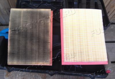

Вот 15т по Белгородской области!
:super:
Сообщения: 16783
#463 Сообщение Dima! » 11 авг 2013, 18:33
maxs-vd писал(а):Вот 15т по Белгородской области!
Завидую!!!! У меня чернющий от ТО до ТО.
Сообщения: 7019

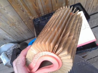

#464 Сообщение SAnat » 11 авг 2013, 21:22
Да не очень, между прослойками грязи дофига.
Я свой снимал недели 2 назад. 1 год 2 месяца или 9000км пробега, при этом он чистился (ну как сказал подул отряхнул :) ) по осени и по весне.
Честно я думал мой старый еще ничего, во всяком случае выигрыша в тяге или легкости раскрутки двиателя я не заметил после смены , убрал старый пока на запас , да и новый пока в запасе уже, не оправдал возложенных надежд :( .
Новый ставил для чистоты сравнения: стандартный впуск с плитой на двигателем против короткого холодного забора воздуха с фильтром нулевого сопротивления.

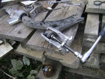

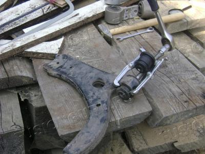

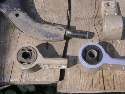

На медни заменил все сайленты. Родные прошли ок. 240тКм. Почему "около" - просто на летней резине сильно напрягала "колейность" и т.к. дороги стали чинить, то "колейность" проявила себя на той неделе ( гонял в Самару а там на М5 забили :D ). Трудностей с заменой не было долго искал "оправку" для задних сайлентов подошла "гильза" от моцоцыкла Ява :D
Этот сайлент сбивал тупым зубильцем ( метал там тонкий, если зубило острое то стягивание не получится)И еще момент с этими сайлентами; приливы резины у оригинала горизонтально, на аналоге вертикально.
Передний сайлент рычага выжимал трехлапым съемником (самым козлячим во всей вселенной), на старом сайленте срезал ножовкой резиновую "юбку"

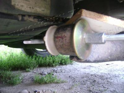

Запресовка через проставку из старого ( с ненадетым передним сайлентом) молотком.
Передний с мылом - леГко!

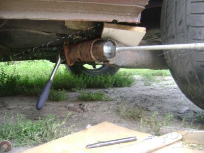

И протяжка сайлента под нагрузкой, подкатной домкрат уперт в шаровую.

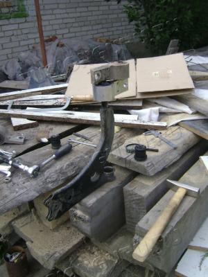

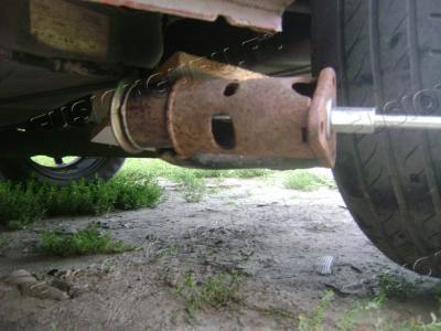

На задней балке: маркером нанес метку от ключа сайлента, срезал на сайленте пластиковую отбортовку:
Самый недорогой и обалденный съемник во всей вселенной :lol:

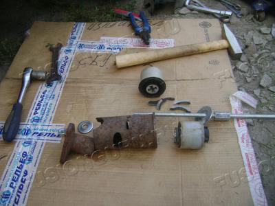

Запресовка с мазью, в два этапа.
Вот так в мухосранске и чинят, забыл - с картонки

Puwistiy писал(а):fidel1970, есть мысля. давай выберем точки замера и возьмём твои на новых пружинах и мои на старых, но с проставками. И будет народу зармышление. :umnik:
fidel1970 писал(а):Puwistiy, давай.

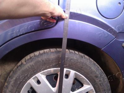

Знач так...
Проставки как у Puwistiy, перед 2,5см, зад 3,0см.
Только я свои немного модифицировал прокладками вырезанными из старой камеры под проставки, чтоб мягче еще было, и в заднюю проставку для надежность в пустоту по центру загнал кусок силиконового отбойника ваз2110.
Плюсы:
Значительно тише и глуше едет по ямам.
Подвеска стала помягче и тише.
Дорожный просвет вырос.
Садиться в авто стало повыше, мне удобнее когда выше.
При езде по легкому бездорожью, появилось субъективное чувство, что ход аммортизаторов побольше стал, хотя с чего вдруг, но в диагоналки фактически я стал меньше высаживаться.
Минусы:
Маловато будет, эх еще б 1,5 см , идеально было б, но больше нельзя, задний аммо будет работать на отбой, и углы передних ШРУСов уже предельными будут.
Машину больше раскачивает на кочках, это почти незаметно в обычной езде, но если гонять становится заметно сразу.
Устойчивость и угол переворота, конечно будут хуже.
Непревычно первое время, что выше сидишь над дорогой.
Схождение не делал, хотя не помешает, раньше развал спереди был типа "колеса в растопырку, от центра к краям", но руль не вело , резину не ело
Щас передние колеса стоят более менее перпендикулярно земле, уводов в сторону не заметил.
Но схождение потом сделаю, может исправится косяк , что был с покупки и после лифта остался - руль норовит вправо начать поворачиваться, при резком нажатии тапка в пол , если не придерживать руль рукой.
p.s. Полный отчет напишу позже.

#471 Сообщение maxs-vd » 08 сен 2013, 20:48
SAnat,
На фотках до в 470сообщение 650мм в 461 сообщение на 7мм выше.
К стати этот вопрос меня и интересовал уже хотел помощи попросить замерить. для определения просадки пружин, а тут так кстати. :hat:
У меня ровно 645мм по кругу.

#472 Сообщение SAnat » 08 сен 2013, 20:57
maxs-vd писал(а):SAnat,
Там пол кривой немного был, я округлял в последнем сообщении. Кстате, по задней арке если по памяти, было не 650, а 653, стало не 680, а 682мм , ну такие мелочи я не особо обращал внимания, округлял до см.
Перед лифтом в гараже промерил и записал все данные, после лифта в том же месте еще раз промерил , давление осталось тем же, и 1/4 бака, это у меня стандарт заправки, перед выходными заливаю, на неделю или чуть больше хватает.
p.s. В целом ощущения могу выразить так: до лифта были спортивные повадки (жесткая подвеска, присаженный дорожный просвет), после лифта уже в спортивности есть небольшая потеря (чуть больше раскачка кузова, повышенные немного крены в поворотах на высоких скоростях появились), в целом дорогу держит не намного хуже (значительных изменений в целом нет), но зато мягче стало ездить, и в моих условиях легче, такие дороги ;)
