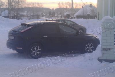

от предыдущего хозяина вестимы, на 15" с шильдиком Ford. Че стоят незнаю.
Крупный план:
На белом смотрятся так:
Незнаю нашли Вы не нашли такие диски, но может поможет , я видел аналоги на Фокусе 3 и у мужа коллеги на Фокусе 2 появились седня (у меня поди подсмотрел :D ).

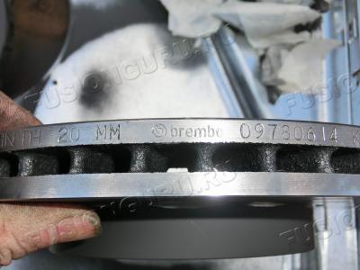

#414 Сообщение *Casper* » 21 апр 2013, 22:43
КСМ писал(а):Куплены другие диски?
Да, брембы взял. В местном маге предложили их, ну я и согласился.

Было бы чего там фоткать... Диски как диски, от оригинала почти не отличаются. Разве что есть метки износа.

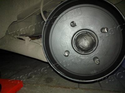

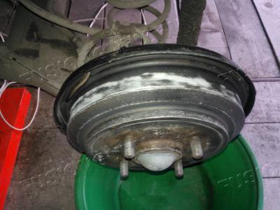

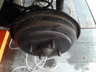

Вчера сошлись вместе несколько обстоятельств: погода хорошая, работать закончили рано, пенный напиток был ну и завалялась термостойкая черная матовая краска (баллон). Было решено покрасить задние тормозные барабаны. Снял колеса и помыл водой барабаны - малоприятное зрелище.

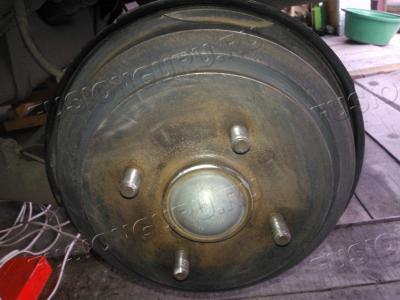

Зачистил корщеткой как смог, зашкурил, опять помыл, обезжирил (кстати на фото видно, что в верхней части барабана выбрана часть металла, это балансировка?)

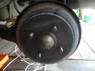

Нанес преобразователь ржавчины и покурил полчасика (в смысле второе колесо также почистил и подготовил)

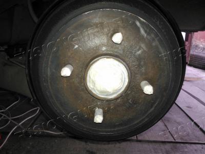

Снова помыл и просушил феном, залепил малярным скотчем шпильки и закрывашку гайки ступицы

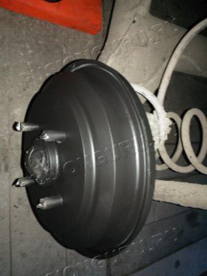

и покрасил в два слоя с перерывом в полчаса, прогревал барабан феном до и после нанесения каждого слоя

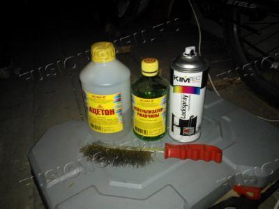

Краска и химия
