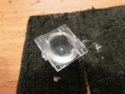

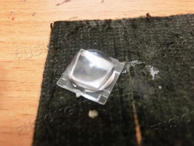

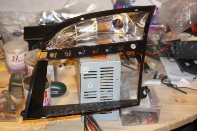

собственно вот. геморра много и будут линзы не шибко ровно, да и звёзды алюминиевые пилить то ещё развлечение. Вот думаю остановиться или же доделывать.

Puwistiy, эх получишь ты от Каспера... :crazy:
Он ярый противник подобного тюнинга головной оптики. :nea:

fidel1970,ДХО будут. Только сложно угол выдерживать. Сами линзы как положено по углам, а яркость позже будет отрегулирована по прибору. Хотя я уже думаю может нужны квадратные линзы, хоть я их и не нашёл но всёж.

Это я понял... но, внутрь фары ДХО не айс.

У него ж линзы, и температурные режимы другие.

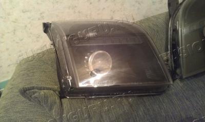

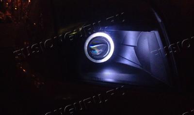

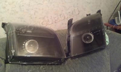

Добрый вечер. Установил би-ксеноновые линзы G5 http://ru.aliexpress.com/item/G5-Bi-Xen ... 00510.html Одна фара была родная, другая депо, в родную линза стала нормально, в депо пришлось немного повозиться. В итоге родная светит почти параллельно дороге (полка света параллельно), а депо светит под углом. Так же один ангельский глаз светит на половину, не могу понять в чем причина, в блоке розжига или само кольцо бракованное. Вроде красиво смотрится, вид более "злой" стал, но блин глаз и кривая полка все портит(

выравнивай, а то слепить будешь.

Знать бы как. Линза встает только в одно положение. Саму фару двигать? А по поводу глазок, не знаете почему может такое быть что светит на половину?

алексей999,я не знаю как G5 устроены. Но может быть посадочное подтачивать, а может и линзу разбирать и собирать по ровней.

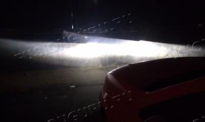

Должно быть так:

Видать придется разбирать по-новой и точить посадочное место.
fidel1970 а на фото линзы G5? Ставились в фары депо?

fidel1970,галоген. дописывай что рефлектор, галоген линза по другому светит.

Кольцо, если CCFL, то замерзло, потому и горит кое-как.

Замерзнуть не могло, заезжал на крытую теплую парковку, да и на улице около 0. Горит только половина кольца и то тускло. Может дело в блоке розжига, хотя тогда оно либо не горело совсем либо тускло, но оно горит на половину.

А чего-то галоген дальше освещает. Я думал ксенон ставят , чтобы дальше светило.
У меня вопрос зачем меняется галоген на ксенон, что это дает ?
Галоген по яркости меня устраивает, но вот дальнобойность бы его увеличить :) Хотя я могу корректором задрать фары, но тогда слепить буду встречку.

При ближнем неудобняк со световой ступенькой, согласен. Но, дальний ксен со штатным светом не сравнить.
