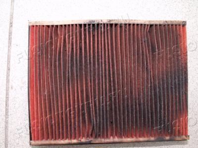

#303 Сообщение avtopilot18 » 15 июн 2012, 17:14
Поменял сегодня в обеденный перерыв на работе воздушный фильтр. Был немало озадачен видом старого. В прошлый раз, вроде бы, лучше выглядел тот, что на выброс. А тут- и резинка развалилась, и перекошен весь, и вообще грязный очень. Это нормально?
#304 Сообщение maxs-vd » 15 июн 2012, 17:44
Что за марка фильтра? (чтоб такой не в коем случае не брать)
#305 Сообщение avtopilot18 » 15 июн 2012, 20:52
Так уже сейчас не разобрать. Движок жалко... кака в движок, похоже попадала...

#306 Сообщение *Casper* » 15 июн 2012, 21:38
avtopilot18, так ты его назад засунул что ли?
Сообщения: 13639
#307 Сообщение Сергейsp » 15 июн 2012, 21:45
avtopilot18, ничё, абразив из воздуха он всё же фильтровал, а что с него попало сгорело и вылетело.

SHA134
Великий и Всемогущий
Сообщения: 1422
Откуда: Смоленск
#308 Сообщение SHA134 » 15 июн 2012, 22:43
avtopilot18, ты ж сам прошлый раз ставил этот? Вот и вспоминай, что пихал. Уж я всякого видел, но такое фуфло впервые.

У "моего" видок похлеще. Там тебе и резинки треснутые и сам он гармошкой, вернее гармошка гармошкой. То есть он сам сложился. По сути воздух видимо он совсем не пропускал. вот его и перевыперло и разворотило. В общем зрелище не для слабонервных.

#312 Сообщение SHA134 » 15 июн 2012, 23:58
Вывод - не фиг ставить фуфло и менять фуфло на фуфло через 20тк. 20тк - срок замены из расчета использования нормального фильтра при среднестатистическом использовании, т.е. не для Сахары.
#313 Сообщение avtopilot18 » 16 июн 2012, 06:52

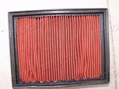

avtopilot18, по б/у фильтру могу сказать, что это нечто китайское, причем первичная применяемость будет для Мазды - так выглядят обычно фильтры для японо-корейских авто, а китайцы штампуют их по образу и подобию. У европейских авто крайне редко (да почти нет) применяется красная бумага и черный резиновый уплотнитель. Брэндовый "японец" тебя бы удивил по цене. Складывая все в кучу получаем дешевого китайца с соответствующим результатом.
Из моих наблюдений за производителями я бы всетаки остановился либо на родном, либо на Knecht. Тот же Бош и Колбен (на фото от него сине-белая коробка) да, похожи и даже промаслены. Но посчитайте количество ребер, в полтора-два раза меньше. Про более дешевых и левых производителей я вообще молчу. А при итак маленькой площади рамки фильтра еще и съэкономить на площади бумаги фильтрующего элемента (про качество не говорю, поскольку есс-но не смогу провести тест) - вывод на лицо - быстро забивается элемент, но поршня-то сосут воздух и им ничего не остается, как прососать внутрь этот кирпич.
#316 Сообщение avtopilot18 » 16 июн 2012, 22:28
Спасибо за науку. Век живи- век учись, менять-таки надо только на то, что в руках подержал. Очевидно, плохенький попался фильтр в прошлый раз, в этот раз поставил как раз точ, от чего коробка на снимке.

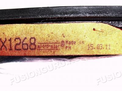

#317 Сообщение maxs-vd » 16 июн 2012, 22:47
SHA134 писал(а):У европейских авто крайне редко (да почти нет) применяется красная бумага и черный резиновый уплотнитель.
SHA134 писал(а):Из моих наблюдений за производителями я бы всетаки остановился либо на родном, либо на Knecht.
А вот и Knecht в красной бумаге и в чёрном уплотнители

#318 Сообщение SHA134 » 16 июн 2012, 23:46
Да ладно :eek:
Добавлено спустя 3 минуты 48 секунд:
Продались, продались сц... (С)
Последний раз был "сделано в Англии", глянь, чей у тебя. Я смотрю, и зубов, кстати, тоже не густо :( .
#319 Сообщение maxs-vd » 17 июн 2012, 13:46
SHA134 писал(а):Последний раз был "сделано в Англии", глянь, чей у тебя.
Филиппины?
Тоже похоже начинал деформироваться
