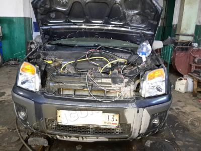

Я установил пока по одной форсунке на фару из набора (стационарный омыватель фар Hella 8WS008549001), мотор пока поставил в основной бачок. Теперь дополнительный объем надо как-то приделать, может под правый угол бампера? И протянуть внизу трубку, для сообщающихся сосудов. Благо, авто без кондиционера.
Вот так проводил испытания:

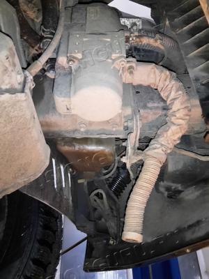

Там места нет, а на лонжероне внутри у мена предпусковой подогрев.

что за подогрев стоит?
почему выхлоп подогрева направлен не на картер двигателя для его обогрева?

SAnat писал(а):что за подогрев стоит?
Бинар 5s.
Лучше никуда не направлять выхлоп, очень уж горячий! и вдруг деформируется и что-то прожжет!? У меня уже проводка Ledfog101 попадала на эту трубу, чуток поплавил и позамыкал, но все обошлось, все работает.
