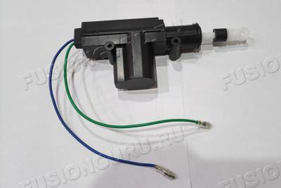

Всего два варианта гарантированного ремонта.
1. Попроще. Купить новый электропривод от недорогой сигнализации и поставить с несложной доработкой кронштейна.
2. Посложнее. Аккуратно расковырять родной привод расщепив его пополам и поменять моторчик на новый с алиэкспресса. Иногда требуется перевернуть провода в разъме из за другой полярности.

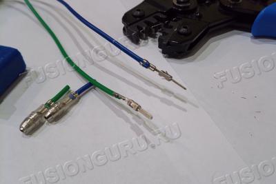

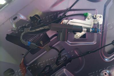

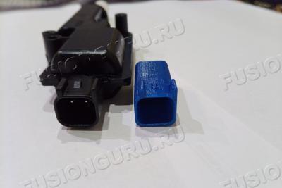

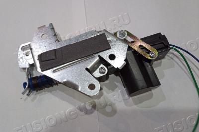

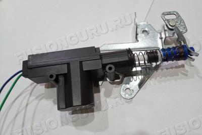

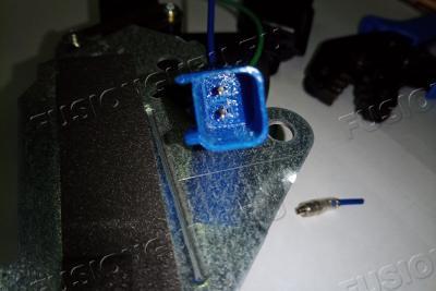

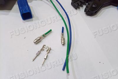

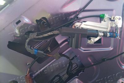

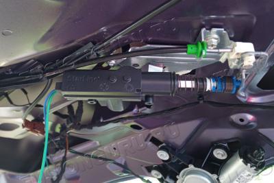

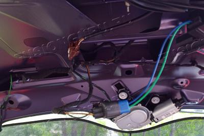

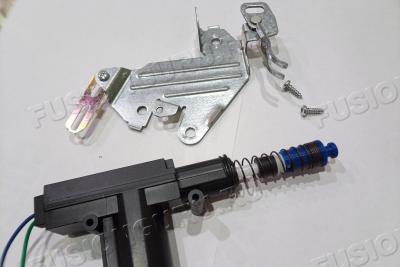

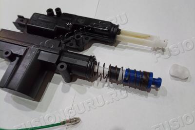

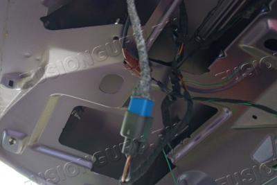

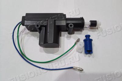

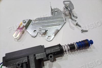

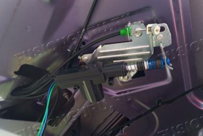

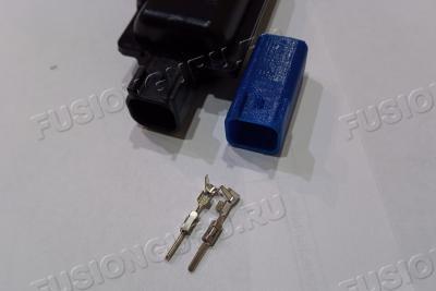

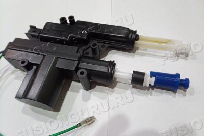

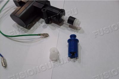

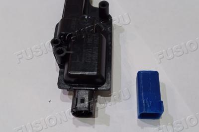

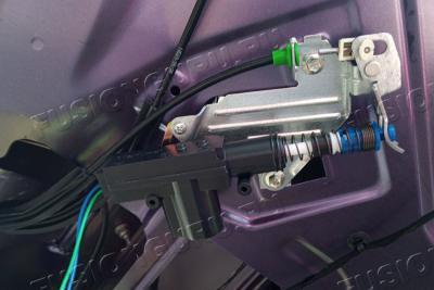

Изложу и я свою историю про ремонт моторчика замка багажника.
Недавно замочек закапризничал... С кнопки ключа и салонной кнопки стал открываться через раз, а спустя неделю и вовсе отказался работать. Я пошёл протоптанной дорожкой - прикупил, как тут советуют, StarLine SL-2. Вот такой:
Сравнив его с родным сделал, так сказать, переходничок-удлиннитель штока, чтобы общая длинна в вытянутом положении была, как у родного. И пружина чтобы тоже работала:

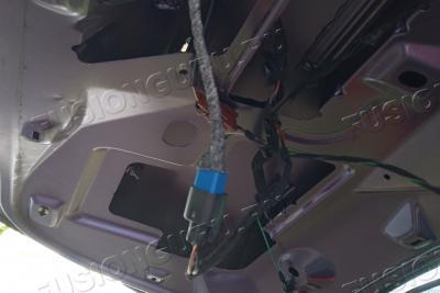

Перенёс заднее крепление:

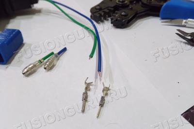

Чтобы не резать родную проводку и не делать всё на соплях и скрутках забацал подобие разъёма :
Обжал проводки от моторчика:
И пристроил всё это на свои законные места:
Обмотал проводочки матерчатой изолентой чтобы не гремели там:
И вот уже месяц наслаждаюсь работающим моторчиком. Родной буду перебирать позже.

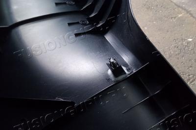

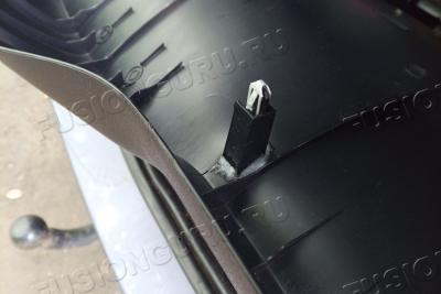

P.S. Да! чуть не забыл - когда снимал обшивку, то повредил два самых мощных крепления:
А ведь где-то на форуме писали: "Тяни!!! Не сцы!!!"
Починил их суперклеем с содой.
Короче! Будьте внимательны и осторожны!
