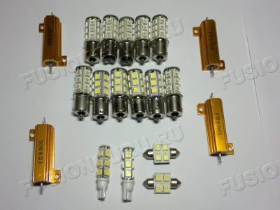

1. Одной не хватает. Куда дел?
2. В габариты лучше поменьше ставить.
Эти уж больно яркие. Пробовал - в купе с ближним смотрятся не айс.
- Сообщения: 42235
Re: Замена штатных ламп з/фонарей на LED. Возможно ли?
Всего 14 лампfidel1970 писал(а):1. Одной не хватает. Куда дел?
4 поворотки
2 стопака/габаритов
2 задники
2 ПТФ задний
2 Габариты
2 Номер
На картинке 15
Габариты теперь будут ангельскими глазкамиfidel1970 писал(а):2. В габариты лучше поменьше ставить.
