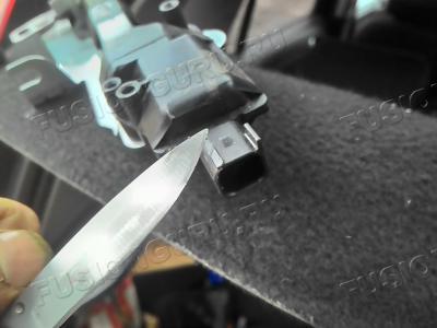

MakPol, моторчик из Китая крутится в другую сторону. Ты просто провода поменял местами? А как закрепил родную шестеренку на гладком валу нового моторчика?
Сообщения: 2656
Re: Ремонт моторчика замка двери багажника.
#107 Сообщение MakPol » 02 авг 2017, 08:57
SotM, да, есть такая штука, что в другую сторону. Я на мазде тоже с этим столкнулся. Поменял там контакты местами. На фьюже в активаторе не поменять, поэтому взял иголочку, вытащил контакты из разъема и местами поменял.
Но в Китае потом посмотрел, что есть моторчики и с вращением по часовой и против.
Шестеренку (вроде там червяк или с маздой путаю) я посадил на эпоксидный клей, предварительно на валу "набил риску". Дремелем или надфилем не помню, но чтобы лучше держалось. Опять бы, если покумал сейчас, может быть поискал бы валы уже с нанесенной накаткой, тогда должно впресоваться. Уже год как работает и зимой и летом и все Ок.
Но были мысли и попробовать залудить и припаять и на суперклей посадить (что-то типа момент-гель) там усилие не большое.
Самое сложное это корпус аккуратно раскрыть было, но канцелярский нож помог :)

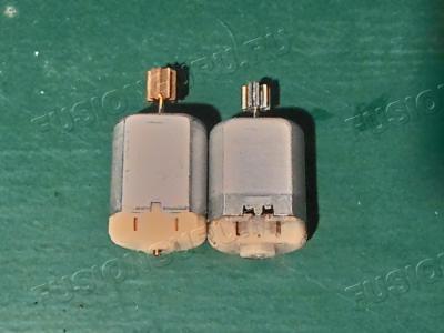

4kin
Сообщения: 77
Зарегистрирован: 13 май 2015, 08:56
Полное имя: Andrey
Откуда: Южный берег Белого моря
#108 Сообщение 4kin » 29 сен 2017, 00:19

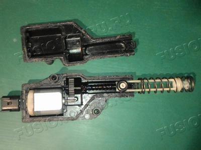

Думаю многим будет полезно.
Очередная чистка моторчика замка задней двери не увенчалась успехом.

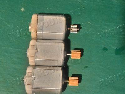

Пошел искать моторчик у наших узкоглазых комрадов на Али
Нашел. 2 моторчика за 530 руб.
Все подходит и размер 24х30 мм и шестерня на 9 зубов и расстояние между контактами.
И доставка всего 17 дней.
Завтра поставлю на фуджика - надеюсь все заработает.

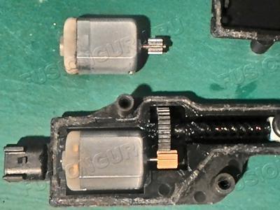

Китаец в корпусе (с более длиной шестерней) а оригинал рядом.
Рекомендую. Ни каких переделок.
А (аккуратно) разобранный корпус я просто сматываю изолентой.

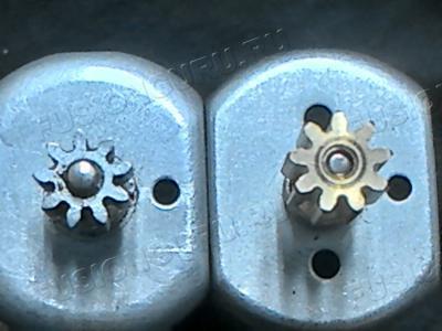

4kin писал(а):Все подходит и размер 24х30 мм и шестерня на 9 зубов и расстояние между контактами.
Т.е. диаметр родной и китайской шестерни одинаковый?
А моторчик крутится в правильную сторону или в обратную?

#113 Сообщение 4kin » 29 сен 2017, 21:29

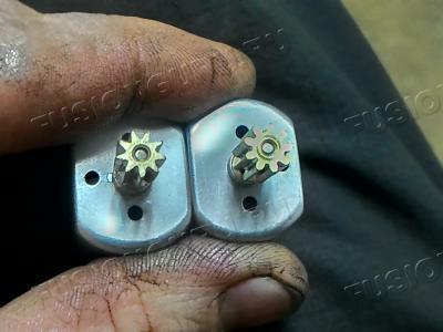

Диаметр шестерен одинаковый.
Но полярность на моторчике обратная.
Сегодня подключил и он вжыкнул в обратную сторону.
Сегодня было некогда, но в понедельник поменяю полярность проводочков на колодке и думаю - на этом проблема будет закрыта.

Добавлено спустя 32 минуты 52 секунды:
По поводу китайского моторчика, о котором я тут докладывал.
При установке выявил 3 проблемы.

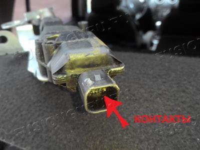

1. Полярность моторчика обратная. И моторчик вместо втягивания выталкивал шток. Поэтому, чтобы соблюсти полярность я срезал ограничители на разъеме
и немного отогнул ножки контакта.
Шток начал втягиваться.
2. Но пружина не могла вытолкнуть шток обратно. Стал разбираться дальше.
Профиль шестеренок отличается от оригинальных и поэтому пара работает не корректно. То есть - очень туго и заедает.
Пришлось вооружиться надфилем и вручную снять лишнее с зубов шестеренки. По времени 30-40 мин, параллельно просматривая всякую фигню на Ютубе.
После того, как шестеренки "подружились" и начали работать слаженно.

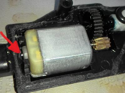

3. Выяснилась еще одна маленькая проблемка. У нового моторчика в тыловой части на 1мм выдается ось. Она упирается в пластик корпуса и после закрытия зажимается корпусом и мешает вращению моторчика. Лечиться просто. Ножом делаем на пластике небольшую канавку.
После этих манипуляций моторчик в родном корпусе работает еще лучше, чем ремонтированный (чищеный) оригинал.
Кому эти процедуры покажутся слишком трудными - конечно проще купить отечественный механизм (от ТАЗика) целиком и "приколхозить" к двери иномарки.
