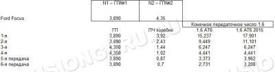

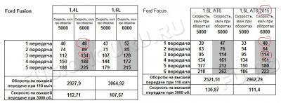

#2578 Сообщение ANG » 09 мар 2017, 20:56
Dima! писал(а):Вот и получается как у одной моей знакомой, как дергался 3-й фокус на переключениях с новья, так и продолжает дергаться спустя 3 года, хоть и пели ей в уши в салоне, что это обкатка, что после 5000 км. все станет норм. Ан, нет.
Уточни, что такое "дёргаться", при каких оборотах? При каком проценте нажатия педали газа, на переключении между какими передачами?
Почему ему не дёргаться, например с первой на вторую, если первая передача ОЧЕНЬ пониженная? Первые три передачи (на Фокусе примерно с 2014 года) понижены кроме прочего за счёт укороченной главной пары этих передач. Так повышается ходимость сцеплений.
