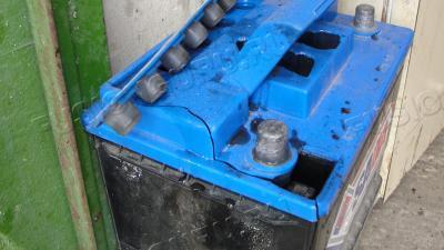

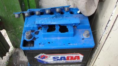

Re: Зарядка АКБ от ЗУ
Может быть такое.....martee писал(а):крышечки вывернуть? а зачем и что это? я уже так воткнул, а что будет если не выворачивать?
вольтметр какой-то нашел у себя, сейчас 8В примерно показывает. можно замерять прямо во время зарядки?
Уже был свидетелем.
