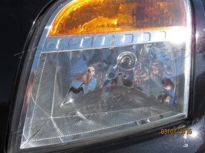

#15 Сообщение OlegAtor » 07 июл 2015, 20:27
Подскажите новичку что за отверстие третье в фаре
Сообщения: 13630
Re: Ближний свет перестал включаться.
#16 Сообщение Сергейsp » 07 июл 2015, 20:31
