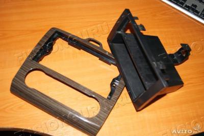

Решил поменять штатную 6000CD на 1DIN магнитолу, приобрел рамку с рук, примерно такую:
Рамка оригинальная, но не защелкивается в панели. Получается, от Фокуса не подходит?

#2 Сообщение fidel1970 » 03 мар 2014, 21:45
А если доработать напильником?

#3 Сообщение user_13 » 03 мар 2014, 22:30
А что именно? Защелкам не за что зацепиться.
Re: Рамка магнитолы
#4 Сообщение fidel1970 » 03 мар 2014, 22:40
user_13 писал(а):Защелкам не за что зацепиться.
А они разве не за панель цепляются?

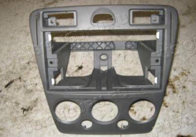

#5 Сообщение user_13 » 03 мар 2014, 23:01
За панель Фокуса цепляются без проблем, а на панели Фьюжена нету выступов (на фото видно, в верхней части).

#6 Сообщение CEPbIU » 04 мар 2014, 07:46
Получается от фокуса не подходит.
Ищи от С-Макса и от Куги :)

#7 Сообщение user_13 » 04 мар 2014, 09:10
Спасибо. А как должны выглядеть крепления, чтобы не ошибиться? Все рамки, которые я смотрел, в описании подходят под все модели Форда.
Сообщения: 42234
Re: Рамка магнитолы
#8 Сообщение *Casper* » 04 мар 2014, 09:19
user_13, у фьюженской с боков металлические защелки. Позырь на штатной магнитоле как устроены. Фокусная не подходит.

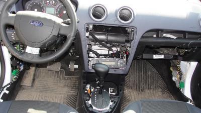

Добрый вечер.Подскажите пожалуйста,как снимается такая рамка?
У меня вместо штатной магнитолы стоит переходник на 1Din с ящичком.Пришло время,менять музыку.

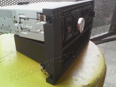

Как я понял, сначала надо снять 1din магнитолу, потом ее корзину, а потом отогнуть железные крепления и вытащить рамку.
mazepa2000
Сообщения: 600
#16 Сообщение mazepa2000 » 08 мар 2014, 16:54

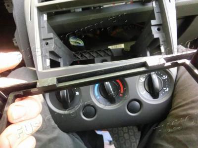

Похоже на то.Сегодня снял магнитолу,вытащил жестяную рамку.Попробую завтра поставить другую в обратной последовательности,думаю получиться поразгибать усы на месте.Получается,что снимать не рамку,не переходник не пришлось.Внутри,на мое счастье,обычные исо разьемы,но явно штатные.

Всем спасибо за советы! Снимать рамку,таки пришлось,провода топорщились и не давали магнитоле сесть до конца.

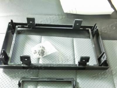

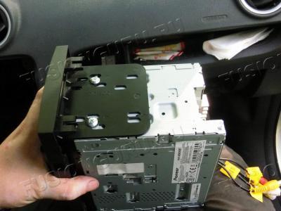

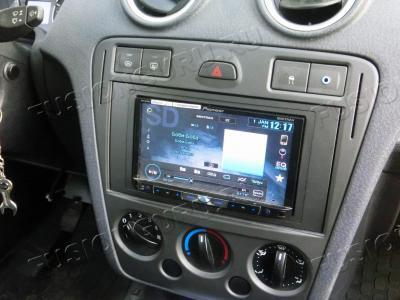

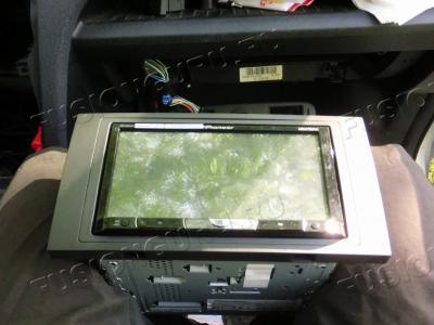

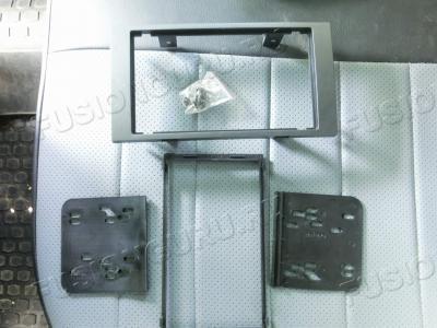

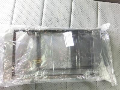

В общем, по своему раздолбайству и лени, профукал я дешевую рамку, точнее обещал челу подготовиться и не сдержал. отдал свою рамку-вставку. Себе случайно нашел в местном маге. Разговорился с продавцом и проговорился, вот он мне и вынес, грит тоже кто-то заказал и забил.
Рамка фокусная, но типа и для фьюжа годится. Ага. Понеслась.
Так она была забрата в магазине
Распотрошил пакет
Крепежки

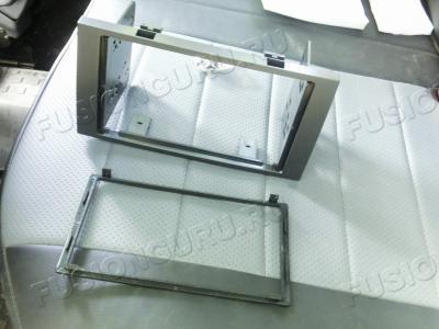

Это она типа в сборе
Все блин шатается и болтается. Я уж думал нахрен отпилить все лишнее и как старую вставку закрепить, но нифигаааа. Размеры не те.

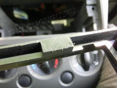

Зазоры слишком большие. По цвету идеал, почти, но зазоры дают о себе знать. Более, эти гребаные защелки ну просто ни к селу, ни к городу. Они просто мешают засунуть рамку с магнитолой.
Пришлось их нафиг отпилить
Тут в пору пришелся швейцарский нож. Удобнейшая штука. Коллеге на фокус им же рамку выпиливали :)
Во какой ровный срез

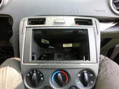

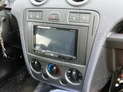

В общем отпилил только нижние. Верхние не стал, они не мешают.
Прикинул - вроде классно смотрится.
Но дальше опять. Дырки крепления не совпадают, а сверлить уже некуда :(
Черт
Кое-как, сикось накось, закрутил. Противно и не удобно.
Вроде зашибись, но новый прикол - морда не поднимается и сидюк не заменить и морду не снять. Тьфу.
Пришлось выпереть ее. Заподлицо не захотела вставать. Выпер насколько смог, еще внутреннюю кромку зашкурил, чтобы была скользкой и под углом, так морде легче выезжается.
На этом все. Так и болтается не закрепленная. Пожно потянуть за морду и вынуть все внутренности с рамкой и магнитолой. А фигли, защелки-то я отпилил :mad:

#19 Сообщение mazepa2000 » 20 май 2014, 00:02
Я с этой рамкой,воевал в субботу ;)
http://www.fusionguru.ru/forum/viewtopi ... 23#p240323
Майфун в нее запхал с меньшей кровью.В принципе,меня устраивает.Но,у меня она защелкнулась на родные защелки(вот только как ее выдирать теперь не знаю).
