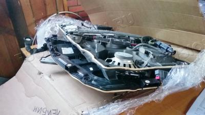

Re: Установка электростеклоподъемников в Core
Подскажите, пожалуйста!! Я хочу поставить стеклоподъёмники в комплектацию CORE. Если я правильно понял, то для этого мне достаточно приобрести только оригинальные моторчики? или потребуется полностью карта с механизмом из комплектации со стеклоподъёмником???
- Сообщения: 600
- Зарегистрирован: 07 мар 2014, 20:37
Кроме моторов,ещё и трапеции, проводка и крышки с кнопками.Перепонку можно оставить старую.
Трапеция другая.Хотите кулибничества,делайте как автор темы.Я ставил этот комплект себе,знаю не по наслышке.Ещё и проводка до и рестаила отличается фишкой в стойке.
Фото есть в интернете,поискать не сложно.Отличаются в корне,частью сопряжения с мотором.У неё нет штыря, наоборот стоит втулка со шлицами под мотор.

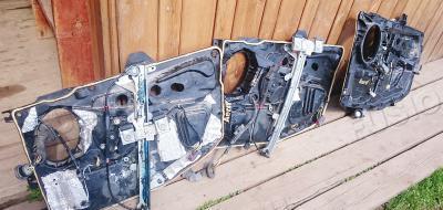

Перепонка (дверная карта) по идее тоже нужна, трапецию без нее вам вряд ли продадут.
Трапеции крепятся к дверной карте пистонами и вряд ли эти детали будут рассоединять.
Кстате я нигде не видел , чтоб кто-то отписывался подходят ли по креплениям трапеция от ЭСП к местам креплений на карте под трапецию без ЭСП.
По сути надо:
- шлейф проводки внутри двери. (разъемы к кузову могут быть разные ранее в теме есть как перекинуть контакты)
- дверная карта в сборе с трапецией
- электоромотор и его крепление
- кнопка электромотора
- и желательно накладка вокруг ручки открывания двери (если вы возьмете свою у вас там дыра сбоку для ручки зияет)
Если делать как я, вам потребуется только любой мотор и кнопка.
Дальше от вашей фантазии будете кулибничать, как закрепить мотор на дверной карте, а главное, как соединить мотор с родной трапецией форда.
У меня получается плохо, соединение раз в год в мороз стабильно ломается, мотор и привод железо, привод трапеции у форда пластик
мотор просто ломает хрупкий пластик когда стекло на морозе примерзнет.
Перепонки одинаковые,есть все тех.отверстия.
Некоторые заклеены резинками.Я оставлял старые,все подошло без проблем.
У меня на рестайле не было не каких одноразовых соединений.Ещё раз повторюсь,нужны моторы,трапеции,кнопки,проводка и желательно крышки кнопок.Все! Далее в блоке предохранителей нет питания,но это даже хорошо, сделал через реле и режим сна,чтобы кнопки не горели всегда и работало без зажигания.
