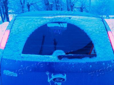

Оставляю сверху. Погода шикардос - туман, снег валит и -30С с ветром.
Вся задница белая мигом.
Но камеру выходить чистить на улицу не надо ;) Приятно однака и видит далеко, уже приучился по камере ездить задом :)

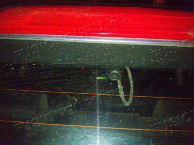

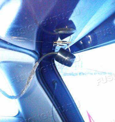

SAnat, а как изнутри сделано? На присосках? Сфотай тоже.

Пока ничего не поменялось http://www.fusionguru.ru/forum/viewtopi ... 74#p259574
Только подогнул крепление, чтоб угол стал ближе к горизонтали, чтоб еще дальше смотрела камера.
2 сторонний скотч, уже весной запихну проводку в дверь и наверное также на скотч покрасивше повешаю, что-то сверлить дверь не хочется.

А сбоку фото камеры на стекле можно?

Кронштейн металлический, подгибом выбрал угол.

SAnat писал(а):Кронштейн металлический, подгибом выбрал угол.
Сенк. :hat:
А кронштейн к двери как крепится, на двухстороннем скотче?
Ford Focus II AT 1.6
Сообщения: 7019
Re: Камера заднего вида
#389 Сообщение SAnat » 05 янв 2015, 16:32
Сенк. :hat:
Да. Минус этого способа из под стекла как не подгибай, край бампера не увидишь, в отличии от установки рядом с плафоном ;)

И как скотч держит металл, не ерзает при тряске ?
Сообщения: 7019
#391 Сообщение SAnat » 05 янв 2015, 18:29
С прогревом поверхностей промышленным феном скотч всегда отлично прилипает и намертво держит ;)

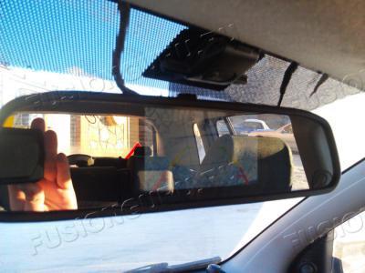

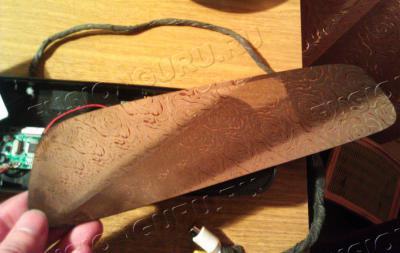

Хочу вас предупредить об особенности зеркала с монитором, которую обнаружил только с приходом солнечных весенних дней.
Этот монитор в солнечный день не разглядеть :weep:
Зеркало отражает свет.

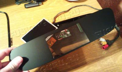

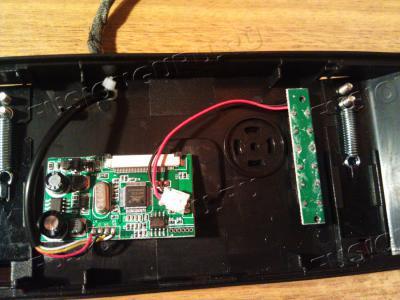

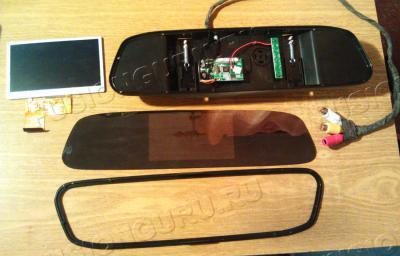

Вот внутренности зеркала.

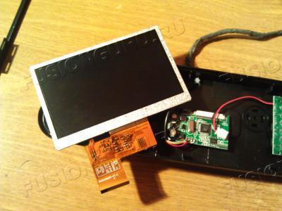

Корпус из листа аллюминия для отдельного монитора, на основе этих потрохов уже начал вырезать.
В солнцезащитный козырек все также нет желания врезать его.
На экран взял матовую пленку, чтоб не бликовало.

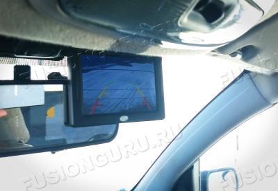

В итоге поменял зеркало на монитор 4,3" с матовым экраном, осенью 2015г.
Все отлично и днем и ночью, ничего солнце не отсвечивает, я рад.
Закрепил опять же моник к зеркалу, чтоб от зеркал на торпеду глаз не отводить или на магнитолу (как некоторые в магнитолу подключают).
