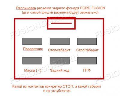

SAnat писал(а):Есть у кого расспиновка разъема заднего фонаря? (не хочется снимать фонарь , чтобы тестером прозвонить разъемы).
Пичаль :( Придется завтра фонарь снимать, а так хотелось без снятия фонаря к фишке цепануться.

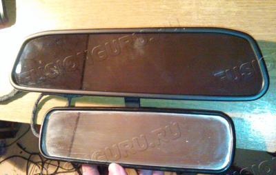

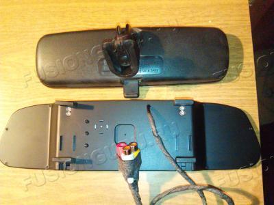

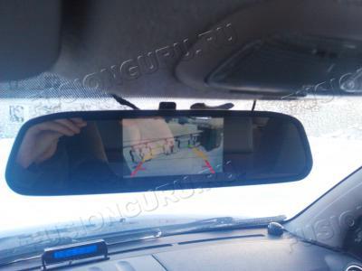

Зеркало - 650руб. В центре монитор 4" с чем-то там.
Просто ставить лишний экран и магнитолу не хотелось. Дело в том, что и так на 3 зеркала смотришь, а тут еще 4 экран фиг успеешь везде глядеть.
Решил совместит зеркало с монитором.

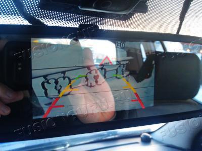

Само зеркало прекрасное, монитор вообще не видно, только когда загорается виден четко. Можно подключить до 2 камер, может потом переднюю под бампер поставлю, за нижнюю решетку радиатора.

Снимает хорошо, в мониторе тоже видно замечательно я доволен.

Расспиновка самого фонаря

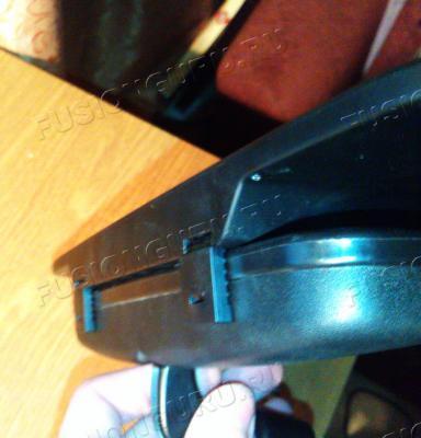

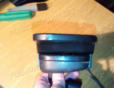

Сравнение зеркал, на новом зеркале кнопки управления видите где расположены ;)
Зеркало с затенением.

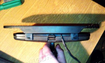

Вот так устанавливается, нижние защелки подпружинены.
Помните про кнопки на зеркале сзади, теперь они недоступны :( Надо один раз настроить.
Чтоб переключать 2 камеры :wall: надо курочить зеркало и выводить отдельно кнопку :(

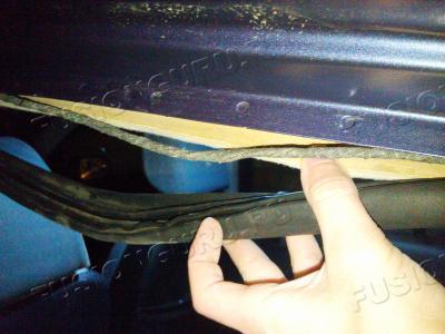

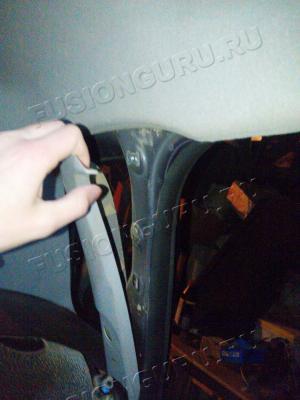

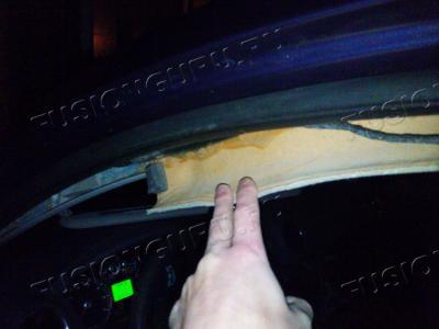

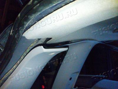

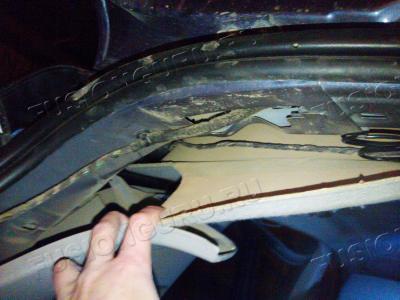

Потолок в машине оказалось снимать не надо, достаточно снять:
1. передний плафон.
2.оба козырька передних.
С нужной вам стороны:
3. Накладку боковой передней стойки отогнуть.
4. Уплотнители сверху проемов дверей достать.
5. Снять заднее крепление лямки ремня (торх50).
6. Поддеть пистоны и выдернуть накладку задних стоек.
7. Отвести по периметру с нужной стороны потолок.
А дальше кидаем, кабель в хб изоленте, чтоб не гремел и на 2-ух сторонний скотч к обивке потолка изнутри.

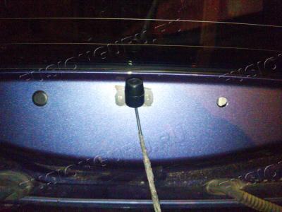

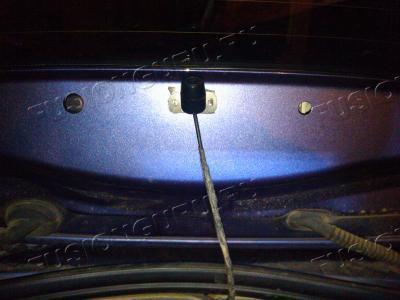

Камера на багажной двери, временно на 2-ух стороннем скотче, пока для пробы. Устроит, провод будет заведен в дверь , а не болтаться как щас.
Вот так находится под стеклом в верхней зоне очистки задним дворником. Ну а как иначе не рукой же ее протирать если снаружи ставить :lol:

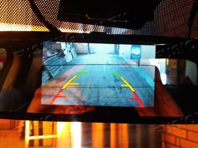

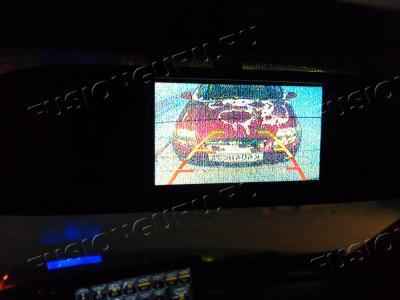

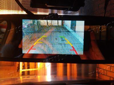

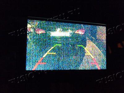

Но хотелось бы знать как у вас в темноте камера шумит сильно?
Вот смотрите в темноте ночью в крытом дворе. Шумов дофига, камера делает изображение ярче автоматом , но шумов умотаться, можно сказать феерически задирает ISO.
В тени в крытом дворе, шумы
Стоит открыть сзади дверь и пустить свет во двор, картинку мажет, но шумы почти пропадают.

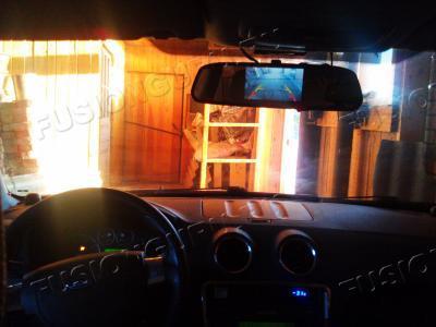

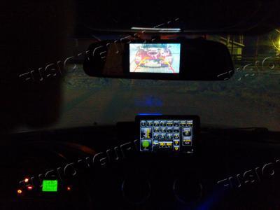

Как оно смотрится в автомобиле
На свету днем вообще идеально: не шумов не размазаностей, можно сказать высококачественно показывает, но только свет нужен :(

Нужно ставить отдельно монитор, и уже когда будете подъезжать к перпятствию смотреть на него, до этого смотреть только в зеркала.
Установка под стеклом на 5-той двери понравилась:
Плюсы:
- не надо чистить камеру.
- далеко глядит, можно в принципе ехать по камере.
Минусы:
- надо не давать заднему стеклу обмерзать (обогрев включать)
- Высоту препятствий реально оценить сложнее, чем если камера висела бы в бампере (актуально на внедорожьях).
Зеркало:
Плюсы:
- широкое (типо панорманого), видно больше
- затенение
Минусы:
- днем отсвечивает, в яркий день почти не видно монитора, свет от зеркального напыления на нем отсвечивает и видно отражение в заднем стекле , а не картинку с экрана. Приходится тянуть выше голову, чтоб поймать тень.
- немного непривычно лишиться заднего центрального зеркала. Приходится привыкать ездить по монитору с камерой. Но привыкается быстро.
Камера.
Днем без вопросов.
Ночью матрица шумит.
Но не мешает нисколько, только эстетический дискомфорт.
Общий итог.
+ Парковаться чуть поудобнее.
+ видно мелкие объекты (дети и животные) , сам убедился на своей собаке, теперь пока я задом загоняю машину она может свободно гулять вокруг , а не надо ее лишний раз на цепь садить, ее отлично видно и задавить уже не боюсь.
- днем не видно толком монитора, приходится по старинке в основном задом сдавать, если нужно увидеть монитор, нужно голову почти под потолок поднять вытянувшись.
- лишился центрального зеркала ночью.
= шумы матрицы на функционал не влияют.
= нужна ли камера фьюжену?
Я даже сейчас опробовав считаю, что камера или паркотроник, так игрушка от жиру и нечего делать.
На фьюжене и так габариты отлично чувствуются и остекление отличное.
Но с камерой по приятнее ездить задом это да ;) Но надобности острой тут я не испытаю. Хотя за 1000руб. что мне обошлась всё целиком, это вполне оправданная игрушка.
Вот в опеле мне нужно камеру точно ставить :lol:
