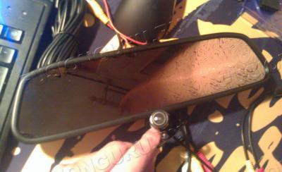

Зеркало - 650руб. В центре монитор 4" с чем-то там.
Просто ставить лишний экран и магнитолу не хотелось. Дело в том, что и так на 3 зеркала смотришь, а тут еще 4 экран фиг успеешь везде глядеть.
Решил совместит зеркало с монитором.
Само зеркало прекрасное, монитор вообще не видно, только когда загорается виден четко. Можно подключить до 2 камер, может потом переднюю под бампер поставлю, за нижнюю решетку радиатора.

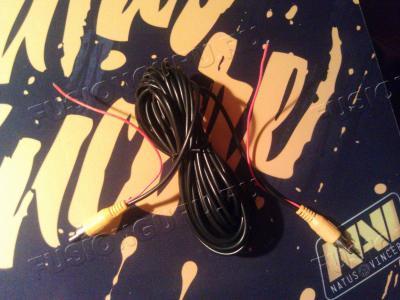

Провод с интегрированным кабелем активации для магнитол(красные отростки)

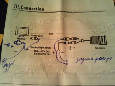

На основе провода состряпал себе схему, буду активатор для магнитолы использовать для питания монитора в зеркале от камеры и фонарей заднего хода по плюсу.
Все проверил, собрал, спаял. Приготовился.
