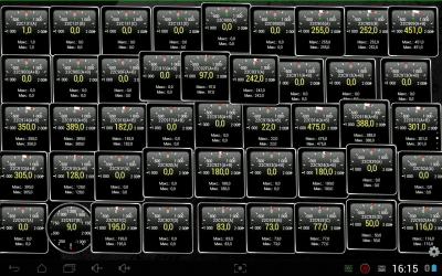

Выкатал весь 22хххх диапазон по шестому протоколу (ISO 15765-4 (CAN 11/500).
Список пидов с ответами, которых не знает не скан xl, не форскан не любой другой софт - http://sanatar.ru/1.log
Если кто что знает просьба поделиться. Пока потихоньку ищем , что это.

Теория отсюда и вниз - http://www.fusionguru.ru/forum/viewtopi ... 99#p281099
Файл обд2 пидов на фьюжен - http://sanatar.ru/CSV/Ford%20Fusion%20OBD2.csv
Файл PCM пидов - http://sanatar.ru/CSV/Ford_Fusion_PCM_.csv
Файлы CSV не редактируются экселем , после Excel программа Torque их не примет.
Если хотите править, только блокнот, а лучше notepad++
Добавляются пиды в Torque так -
По обд2 там все стандартно.
По PCM интересней, ввиду того, что формул большинство и пидов неизвестно.
Пиды искались перебором диапазона 220000-230000.
Те что отвечали , сюда и попали, потом шла работа по поиску формул , поиску за что отвечает пид (все просто, включаем на планшете, дергаем всякое, газ, тормоз, ручник, дроссель и прочее, в работе мотора пытаемся догадаться по изменениям цифр что это там может быть такое).
Желательно при таких опытах Эйрбеги отключать
Нудное и долгое занятие, пока забил, то что есть:
Остальное не доделано еще с прошлой зимы, год как забил, все желания нет пока.
"Name", "ShortName", "ModeAndPID", "Equation", "Min Value", "Max Value", "Units", "Header"
Легенда:
1. Сама формула интерпритации и пиды - "22 - частота впрыска(ms)","Ingec и т.д.
Рассшифровка значений - первая строка данного документа.
2. "-" - комметарии и ответы
3. Пид со "*" после 22, это формула , которая выведена примерно.
4. "0" это те , что на бедной комплектации показывают ноль, например пиды по кондиционеру.
5. "const" - константы.
PCM точные:
"22 - пропуски зажигания","misfire","221616","((A*256)+B)",0,1000000,"число",""
-62 16 16 00 0B
-C каждым пропуском "B" растет, а "А" типо множителя видимо, после 256 = "1"
"22 - Напряжение АКБ","Voltage","221172","A/16",0,17,"V",""
-62 11 72 E2
"22 - App mode (газ нажат 255, отпущен 0)","Педаль газа","221125","A",0,255,"",""
-62 11 25 00
"22 - частота впрыска(ms)","IngectFuel(ms)","221410","((A*256)+B)*8/1000",0,30,"ms",""
"22 - частота впрыска(us)","IngectFuel(us)","221410","((A*256)+B)*8",0,30,"us",""
-62 14 10 02 8A
"22 - Количество DTC","DTC","220200","A",0,100,"",""
-62 02 00 01
"22 - Из них некритичных DTC","DTC(noncrit)","220202","A",0,100,"",""
-62 02 02 01
"22 - Время с момента пуска движка","Time Engine Start","221126","A",-1000,1000,"sec",""
-62 11 26 00
"22 - Fuel Status","Fuel_Sys","22163C","A",0,5,"",""
-1 - открытый контур (open loop)
-2 - закрытый контур (closed loop)
-4 - open loop drive, тормоз двигателем, либо разгон под газом более 88% хода педали.
-62 16 3C 04
"22 - Желаемые обороты","DSDRPM","221135","A*16",0,3000,"RPM",""
-62 11 35 35
"22 - MIL (32 On / 0 Off)","MIL(32 On)","221103","A",0,50,"",""
-Лампа МИЛ (check engine)
-1103-b3 HFC High Speed Fan
-1103-b2 LFC Low Speed Fan Control
-62 11 03 00
"22 - Статус ECU (129)","ECU(129)","22D100","A",-1000,2000,"",""
-Статус 129 всегда.
-62 D1 00 81
"22 - Intake Temp","Впуск(t)","22000F","A-40",-45,70,"C",""
-62 00 0F 4F
"22 - Engine Coolant T","ОЖ(t)","220005","A-40",-45,115,"C",""
-62 00 05 84
"22 - Топливный насос(Вкл 16/выкл 0)","Топл/насос(16-On)","229935","A",0,16,"",""
-A - 10 (hex)
-62 99 35 10 (вкл)
"22 - Состояние ключа зажигания (8-зажигание)","Состояние ключа(8-зажигание)","22a430","A",0,8,"",""
-0 - acc, 8 - зажигание, А = 08 (hex)
-62 A4 30 08
"22 - Всего ключей","Keys","22c104","A",0,2,"",""
-A = 02 (число ключей)
-62 C1 04 02
"/22 - spark advance(УОЗ)","УОЗ(22)","22116b","B*0.25",-70,70,"",""
-УОЗ
"22 - Прегруз мотора (255 перегруз)","Перегрузка","22116b","A",0,255,"",""
-62 11 6B 00 21
"22 - Нагрузка ГУР(LoW 0/HigH 128)","ГУР","221101","A",0,150,"",""
-1101-b0 ACCS Air Conditioning Cycling Switch ON/OFF
-1101-b3 PNP Park Neutral Position Switch DRIVE/NEUT
-62 11 01 00
"22 - Нагреватель О2 (статусы 0,1,3)","Нагреватель О2","221631","A",0,4,"",""
-0 - не запущен или не прогрет O2S1
-1 - Прогрелся датчик O2S1
-3 - Прогрелись все лямбды
-1631-b0 Bank 1 Upstream O2S Heater ON ON/OFF - 0001 (1)
-1631-b4 Bank 1 Upstream O2S Heater output fault detected ON/OFF
-1631-b1 Bank 1 Downstream O2S Heater ON ON/OFF - 0010 (2)
-1631-b5 Bank 1 Downstream O2S Heater output fault detected ON/OFF
-0011 (3) b0 и b1.
-62 16 31 00
"22c117 - Минимально ключей(A)","Min Keys(A)","22c117","A",0,2,"",""
-20 - 2 ключа
"22c117 - Тип PATS(B)","22 - Pats type(B)","22c117","B",-1000,2000,"",""
"22c117 - Тип PATS(C)","22 - Pats type(C)","22c117","C",-1000,2000,"",""
-62 C1 17 20 40 08
!Примерные:
"22* - Педаль газа %*","Газ*","221340","(A*0.0196)/100*5",0,100,"%",""
"22* - Педаль газа V*","Газ*","221340","(A*0.0196)",0,5,"V",""
-62 13 40 44
"22* - Напряжение O2S1*","O2S1*(V)","221173","(A*0.25) + (B*0.00098)",0,2,"V",""
-62 11 73 03 AC
"22* - Напряжение O2S2*","O2S2*(V)","221174","(A*0.25) + (B*0.00098)",0,2,"V",""
-62 11 74 02 B7
"22* - Барометр (кПа)","Барометр*","221442","((A*9.54)+(B*0.03375))/0.14503773773",0,110,"кПа",""
"22* - Барометр (мм рт ст)","Барометр*","221442","((A*9.54)+(B*0.03375))/0.14503773773*7.50061683",0,1000,"мм рт ст",""
-62 14 42 01 9C
"22* - MAP","MAP*","221440","(((A*256)+B)*0.0361691)/0.14503773773",0,110,"кПа",""
-Давление в коллекторе
-62 14 40 01 8F
"22* - Генератор*","Генератор*","2216E8","(A*0.8)+(B*0.003921)",0,100,"%",""
-99,4% пик, формула подбиралась на самом слабом генераторе.
-62 16 E8 29 29
"22* - Положение дросселя","Дроссель*","220011","A*0.71084",0,150,"%",""
-62 00 11 53
"22* - Датчик дросселя1_V","TP1_V*","220917","(A*0.285)+(B*0.0005)",0,5,"V",""
-62 09 17 09 60
"22* - Датчик дросселя2_V","TP2_V*","220918","(A*0.25295)+(B*0.0005)",0,5,"V",""
-62 09 18 0A A0
"22* - IAT_V","Впуск_V*","22114a","(A*0.01955)+(B*0.00005)",0,10,"V",""
-Температура впуска
-62 11 4A 86 17
"22* - ECT_V","ОЖ_V*","22114D","(A*0.01953)+(B*0.00005)",0,10,"V",""
-Температура ОЖ
-62 11 4D 25 18
Нулевые:
"0 - Муфта кондиционера","22 - AC trans","221104","A",0,1000,"",""
-62 11 04 00
"0 - Реле давления кондея","22 - AC Muft","221102","A",0,2000,"",""
-62 11 02 00
"0 - 221621","22 - 221621","221621","A",-1000,2000,"",""
-62 16 21 00
"0 - 22C900","22C900(A+B)","22C900","A+B",-1000,2000,"",""
- 62 C9 00 00 00
"0 - 22C911(A+B)","22C911(A+B)","22C911","A+B",-1000,2000,"",""
-62 C9 11 00 00
"0 - 22C912(A+B)","22C912(A+B)","22C912","A+B",-1000,2000,"",""
-62 C9 12 00 00
"0 - 22C913(A+B)","22C913(A+B)","22C913","A+B",-1000,2000,"",""
-62 C9 13 00 00
"0 - 22C920(A)","22C920(A)","22C920","A",-1000,2000,"",""
-62 C9 20 00
"0 - 22C929(A)","22C929(A)","22C929","A",-1000,2000,"",""
-62 C9 29 00
"0 - 22C92A(A)","22C92A(A)","22C92A","A",-1000,2000,"",""
-62 C9 2A 00
!Константы:
"const-Размерность шин","Размерность шин","2216F0","A+B",-1000,2000,"",""
-62 16 F0 5D 03
-Старший и младший байт нужно переставить местами (т.е. будет 035D hex),
-далее данный параметр определяется как Y = X (оборотов колеса на милю)
- 861 оборот на милю, соответствует 195/55r15
"const-Главная пара","Главная пара","2216F1","A+B",-1000,2000,"",""
-62 16 F1 00 11
-(т.е. будет 1100 hex),
-далее данный параметр определяется как Y = X/1024 (1100hex = 4352dec, 4325/1024=4,25).
-4,25:1 - это пара коробаса 1,6л., должна быть пара 4,06 для 1,4л., записано с ошибкой!!!
Легенда:
PCM точные:
-62 16 16 00 0B
-62 11 72 E2
-62 11 25 00
-62 14 10 02 8A
-62 02 00 01
-62 02 02 01
-62 11 26 00
-62 16 3C 04
-62 11 35 35
-62 11 03 00
-Статус 129 всегда.
-62 D1 00 81
-62 00 0F 4F
-62 00 05 84
-A - 10 (hex)
-62 99 35 10 (вкл)
-62 A4 30 08
-62 C1 04 02
-УОЗ
-62 11 6B 00 21
-62 11 01 00
-0011 (3) b0 и b1.
-62 16 31 00
-20 - 2 ключа
-62 C1 17 20 40 08
!Примерные:
-62 13 40 44
-62 11 73 03 AC
-62 11 74 02 B7
-62 14 42 01 9C
-62 14 40 01 8F
-62 16 E8 29 29
-62 00 11 53
-62 09 17 09 60
-62 09 18 0A A0
-Температура впуска
-62 11 4A 86 17
-Температура ОЖ
-62 11 4D 25 18
Нулевые:
-62 11 04 00
-62 11 02 00
-62 16 21 00
- 62 C9 00 00 00
-62 C9 11 00 00
-62 C9 12 00 00
-62 C9 13 00 00
-62 C9 20 00
-62 C9 29 00
-62 C9 2A 00
!Константы:
-62 16 F0 5D 03
-62 16 F1 00 11
"** - STFT!(a)","STFT(a)","221158","A",0,100,"",""
"** - STFT!(B)","STFT(B)","221158","B",0,100,"",""
-62 11 58 7F FF
"**22 - Ign Time","22000E IGN","22000E","A",0,200,"",""
-62 00 0E C9
"** - Вентиляция адсорбера","22 - EVAPCV","221167","A",0,100,"",""
"** - Вентиляция адсорбера(B)","22 - EVAPCV(B)","221167","B",0,100,"",""
-62 11 67 00 00
"**- Антисканер","22c124 Antiscan","22c124","A",-1000,2000,"",""
- меняется со включением зажигания.
-62 C1 24 6C
"**22c116","22 - 22c116","22c116","A",-1000,2000,"",""
"**22c116(B)","22 - 22c116(B)","22c116","B",-1000,2000,"",""
- изменилось "Б" при вкл/выкл зажигания 1 раз. В основном конст.
"**22 - Состояние PATS","22 - PATS","22c115","A",-1000,2000,"",""
-62 C1 15 33 Либо 62 C1 15 55
"** APP Sensor1(V)","APP S1(V)","22491D","A",-1000,2000,"",""
"** APP Sensor1(B)","APP S1(B)","22491D","B",-1000,2000,"",""
-62 49 1D 00 4A
-До середины хода педали А=0, потом 1. Б постоянно меняется.throt
"** APP Sensor2 (V)","22 - APP S2 (V)","22491E","A",-1000,2000,"",""
"** APP Sensor2 (B)","22 - APP S2 (B)","22491E","B",-1000,2000,"",""
-62 49 1E 00 25
-Данные меняются только по Б.
"22* - RPM","Обороты*","221165","(A*65)+(B*0.2)",0,7000,"RPM",""
-Обороты
"22* - RPM1","Обороты1*","221165","((A*256)+B)/4",0,7000,"RPM",""
-Обороты
-62 11 65 23 60
"22* - Скорость","Скорость*","2211c1","(A*0.833)+(B*0.0001)",0,200,"km/h",""
-62 11 C1 39 59
"22* - MAF gr/sec)","MAF*","22c922","(A*0.135)+(B*0.0005)",0,35,"gr/sec",""
"22* - MAF(kg/hrs)","MAF*","22c922","((A*0.135)+(B*0.0005))/1000*3600",0,45,"kg/hrs",""
"mf* - MAF(kg/hrs)A","MAF(a)*","22c922","A*/1000*3600",0,45,"kg/hrs",""
"mf* - MAF(kg/hrs)B","MAF(b)*","22c922","B/1000*3600",0,45,"kg/hrs",""
-62 C9 22 3B 2C
-62 11 58 7F FF
-62 00 0E C9
-62 11 67 00 00
-62 C1 24 6C
-62 49 1D 00 4A
-62 49 1E 00 25
-Обороты
-Обороты
-62 11 65 23 60
-62 11 C1 39 59
-62 C9 22 3B 2C
"/221308","22 - 221308","221308","A",-1000,2000,"",""
-62 13 08 37
"/221912","22 - 221912","221912","A",-1000,2000,"",""
-изредка на поворотах больше 0
-62 19 12 10
"/22097C(A)","22 - 22097C(A)","22097C","A",-1000,2000,"",""
"/22097C(B)","22 - 22097C(B)","22097C","B",-1000,2000,"",""
-Меняются оба байта
-62 09 7C 72 69
"/22C90E(A+B)","22C90E(A+B)","22C90E","A+B",-1000,2000,"",""
-62 C9 0E 00 00
-62 C9 0E F7 D1
-62 C9 0E E9 7B
-62 C9 0E E7 51
-62 C9 0E A4 17 (2016)
"/22C90F(A+B)","22C90F(A+B)","22C90F","A+B",-1000,2000,"",""
-62 C9 0F 00 00
-62 C9 0F 21 47
"/22C91E(A+B)","22C91E(A+B)","22C91E","A+B",-1000,2000,"",""
-62 C9 1E 80 00
-62 C9 1E 80 2A
-62 C9 1E 80 27
-62 C9 1E 80 24
-62 C9 1E 80 29
"/22C921(A+B)","22C921(A+B)","22C921","A+B",-1000,2000,"",""
-возможно бенз
-62 C9 21 06 ED
-62 C9 21 05 B3
-62 C9 21 05 B3
-62 C9 21 06 AE
-62 C9 21 05 B3
-62 C9 21 05 A6
-Изменилось когда тронул поворотник.
-Нажал тормоз изменилось.
-На заднюю сработало.
"/22C923(A+B)","22C923(A+B)","22C923","A+B",-1000,2000,"",""
-62 C9 23 00 00
-62 C9 23 FF F3
-62 C9 23 FF 96
-62 C9 23 03 D5
-62 C9 23 FF 6B
-62 C9 23 F9 50
"/22C924(A+B)","22C924(A+B)","22C924","A+B",-1000,2000,"",""
-возможно бенз
-62 C9 24 04 B0
-62 C9 24 05 0D
-62 C9 24 03 8E
-62 C9 24 04 B0
-62 C9 24 03 96
-62 C9 24 03 52
"/22C91F(A)","22C91F(A)","22C91F","A",-1000,2000,"",""
-в клосед луп 1, до этого 0, на торможении мотором тоже 1
-62 C9 1F 00
-62 C9 1F 01
"/22C90D(A+B)","22C90D(A+B)","22C90D","A+B",-1000,2000,"",""
- только в клосед луп данные
- на торможении мотором 0
-62 C9 0D 00 00
-62 C9 0D FA D8
-62 C9 0D F0 B8(2016)
-поведение похоже на коррекцию по лямбде, на STFT
"/22C910(A+B)","22C910(A+B)","22C910","A+B",-1000,2000,"",""
-66 в движении
- потом 124
-постоянно меняется
-62 C9 10 00 00
-62 C9 10 05 B6
"/22C927","22C927(A+B+C+D)","22C927","A+B+C+D",-1000,2000,"",""
- Первые 3 байта константы.
- 4 байт меняется в движении изредка.
- в движении сменилась с 0 на 2, потом 6.
-62 C9 27 00 09 C3 00
"/22C915(A+B)","22C915(A+B)","22C915","A+B",-1000,2000,"",""
- поменялась в движении через 6 минут и стала меняться периодически
-62 C9 15 03 F6
-62 C9 15 02 E0
-62 C9 15 FF 86
"/22C916(A+B)","22C916(A+B)","22C916","A+B",-1000,2000,"",""
- начала меняться постоянно следом
- 62 C9 16 1E 7E
- 62 C9 16 29 E9
- 62 C9 16 09 AD
"/22C91A(A+B)","22C91A(A+B)","22C91A","A+B",-1000,2000,"",""
-62 C9 1A FE F9
-62 C9 1A FE EE
-62 C9 1A FE D8
"/22C91B(A+B)","22C91B(A+B)","22C91B","A+B",-1000,2000,"",""
-62 C9 1B FF 8E
-62 C9 1B FF 79
-62 C9 1B FF 60
"/22C91C(A+B)","22C91C(A+B)","22C91C","A+B",-1000,2000,"",""
-62 C9 1C 00 1C
-62 C9 1C FF 2D
-62 C9 1C FC 61
"/22C91D(A+B)","22C91D(A+B)","22C91D","A+B",-1000,2000,"",""
-сменились одновременно на 7 минут езды разово, потом на торможении мотором
-62 C9 1D 03 19
-62 C9 1D 02 2C
-62 C9 1D FF 3E
"/22C914(A+B)","22C914(A+B)","22C914","A+B",-1000,2000,"",""
-через 30сек, показатель начал плавно расти
-62 C9 14 05 B6
-62 C9 14 FF 5F
"/22C909(A+B)","22C909(A+B)","22C909","A+B",-1000,2000,"",""
-поменялся на 9 минуте на торможении мотором с 2500 , 1 раз
-62 C9 09 FD C5
-62 C9 09 FF C4(2016)
"/22C919(A+B)","22C919(A+B)","22C919","A+B",-1000,2000,"",""
-на 13 минуте
-62 C9 19 0B A9
-62 C9 19 00 16
"/22C938(A+B)","22C938(A+B)","22C938","A+B",-1000,2000,"",""
-Поменялись 1 раз когда проверял стуком ДД
-62 C9 38 03 45
"/22C932(A+B)","22C932(A+B)","22C932","A+B",-1000,2000,"",""
-62 C9 32 10 83
-62 C9 32 10 64 (Сбросил клемму АКБ)
-62 C9 32 10 64 (2016)
-62 13 08 37
-62 19 12 10
-Меняются оба байта
-62 09 7C 72 69
-62 C9 0E 00 00
-62 C9 0E F7 D1
-62 C9 0E E9 7B
-62 C9 0E E7 51
-62 C9 0F 00 00
-62 C9 0F 21 47
-62 C9 1E 80 00
-62 C9 1E 80 2A
-62 C9 1E 80 27
-62 C9 1E 80 24
-62 C9 1E 80 29
-возможно бенз
-62 C9 21 06 ED
-62 C9 21 05 B3
-62 C9 21 05 B3
-62 C9 21 06 AE
-62 C9 21 05 B3
-62 C9 21 05 A6
-62 C9 23 00 00
-62 C9 23 FF F3
-62 C9 23 FF 96
-62 C9 23 03 D5
-62 C9 23 FF 6B
-62 C9 23 F9 50
-возможно бенз
-62 C9 24 04 B0
-62 C9 24 05 0D
-62 C9 24 03 8E
-62 C9 24 04 B0
-62 C9 24 03 96
-62 C9 24 03 52
-62 C9 1F 00
-62 C9 1F 01
-62 C9 0D 00 00
-62 C9 0D FA D8
-66 в движении
- потом 124
-постоянно меняется
-62 C9 10 00 00
-62 C9 10 05 B6
-62 C9 15 03 F6
-62 C9 15 02 E0
-62 C9 15 FF 86
- 62 C9 16 1E 7E
- 62 C9 16 29 E9
- 62 C9 16 09 AD
-62 C9 1A FE F9
-62 C9 1A FE EE
-62 C9 1A FE D8
-62 C9 1B FF 8E
-62 C9 1B FF 79
-62 C9 1B FF 60
-62 C9 1C 00 1C
-62 C9 1C FF 2D
-62 C9 1C FC 61
-62 C9 1D 03 19
-62 C9 1D 02 2C
-62 C9 1D FF 3E
-62 C9 14 05 B6
-62 C9 14 FF 5F
-62 C9 09 FD C5
-на 13 минуте
-62 C9 19 0B A9
-62 C9 19 00 16
-62 C9 38 03 45
-62 C9 32 10 83
"const-22C131","22C131(A+B+C+D)","22C131","A+B+C+D",-1000,2000,"",""
-Первый байт 1, остальное ноли. Константа.
-62 C1 31 01 00 00 00
"const-22C92E","22C92E(A+B+C+D)","22C92E","A+B+C+D",-1000,2000,"",""
- все 4 байта с данными, это константа.
-62 C9 2E 53 49 4D 32
"const-22C934(A+B)","22C934(A+B)","22C934","A+B",-1000,2000,"",""
- Константа оба байта.
-62 C9 34 03 8A
-62 C9 34 03 8A (2016)
"const-22C936(A+B)","22C936(A+B)","22C936","A+B",-1000,2000,"",""
-62 C9 36 03 8A
-62 C9 36 03 8A (2016)
"const-22D12D(A+B)","22D12D(A+B)","22D12D","A+B",-1000,2000,"",""
- Константа
-62 D1 2D 07 E0
-62 D1 2D 07 E0 (2016)
"const-22E200(A+B+C)","22E200(A+B+C)","22E200","A+B+C",-1000,2000,"",""
- Константа
-62 E2 00 77 14 69
"const-22E217(A+B+C+D)","22E217(A+B+C+D)","22E217","A+B+C+D",-1000,2000,"",""
- Константа
-62 E2 17 12 0A 06 50
-PCM info и ИПС
"const-22E219(A+B)","22E219(A+B)","22E219","A+B",-1000,2000,"",""
- Константа
-62 E2 19 0C 03
-PCM info и ИПС
"const-22E21A(A+B+C+D)","22E21A(A+B+C+D)","22E21A","A+B+C+D",-1000,2000,"",""
- Константа
-62 E2 1A 36 53 36 31
-PCM info и ИПС
"const-22E221(A+B+C+D)","22E221(A+B+C+D)","22E221","A+B+C+D",-1000,2000,"",""
- Константа
-62 E2 21 32 36 32 30
-PCM info
"const-22E222(A+B+C+D)","22E222(A+B+C+D)","22E222","A+B+C+D",-1000,2000,"",""
- Константа
-62 E2 22 37 30 37 33 (2016)
-PCM info
"const-22E223(A+B+C+D)","22E223(A+B+C+D)","22E223","A+B+C+D",-1000,2000,"",""
- Константа
-62 E2 23 34 20 20 20
-PCM info
"const-22E300(A+B+C+D)","22E300(A+B+C+D)","22E300","A+B+C+D",-1000,2000,"",""
- Константа
-62 E3 00 00 01 02 FF
-PCM info
"const-22E301(A+B+C+D)","22E301(A+B+C+D)","22E301","A+B+C+D",-1000,2000,"",""
- Константа
-62 E3 01 FF FF FF FF
-PCM info
"const-22E302(A+B+C+D)","22E302(A+B+C+D)","22E302","A+B+C+D",-1000,2000,"",""
- Константа
-62 E3 02 FF FF FF FF
-PCM info
"const-22E303(A+B+C+D)","22E303(A+B+C+D)","22E303","A+B+C+D",-1000,2000,"",""
- Константа
-62 E3 03 FF FF FF FF
-PCM info
"const-22E304(A+B+C+D)","22E304(A+B+C+D)","22E304","A+B+C+D",-1000,2000,"",""
- Константа
-62 E3 04 FF FF FF FF
-PCM info
"const-22E6F2(A)","22E6F2(A)","22E6F2","A",-1000,2000,"",""
- Константа
-62 E6 F2 0A
-62 E6 F2 0A
-62 C9 34 03 8A
-62 C9 36 03 8A
- Константа
-62 D1 2D 07 E0
- Константа
-62 E2 00 77 14 69
- Константа
-PCM info и ИПС
- Константа
-62 E2 19 0C 03
-PCM info и ИПС
- Константа
-PCM info и ИПС
- Константа
-PCM info
- Константа
-PCM info
- Константа
-PCM info
- Константа
-PCM info
- Константа
-PCM info
- Константа
-PCM info
- Константа
-PCM info
- Константа
-PCM info
- Константа
-62 E6 F2 0A
-62 E6 F2 0A
Ах да расширенное дополнялово:
Запрос 22163122 - Нагреватель О2 (статусы 0,1,3)","Нагреватель О2","221631","A",0,4,"",""
-0011 (3) b0 и b1.
-62 16 31 01
Ответ 62 16 31 (сам пид) 01 байт ответа.
Раскладывается на биты в двоичную систему
00 байт = 0000 0000 бит
где 0 0 0 0 0 0 0 0
b7/b6/b5/b4 b3/b2/b1/b0
1 вкл , 0 выкл.-1631-b0 Bank 1 Upstream O2S Heater ON ON/OFF - 0001 (1)
соответственно биты 0000 0001 - Bank 1 Upstream O2S Heater ON
в байтах если вернуть из двоичной в шестнадцатиричную это = 01
