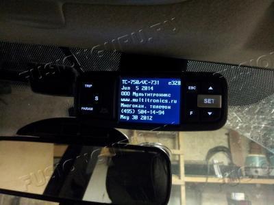

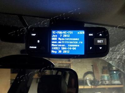

На днях обновил прошу в своём МК. Обмолодил/обглюкавил на пару лет
Было...
Стало...

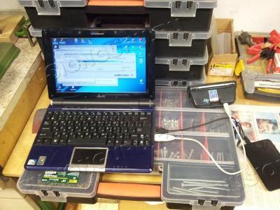

Для прошивки девайс демонтировал, иначе до разъёма mini-USB не добраться. Да и в инструкции красным цветом написано: "Запрещается подавать питание на МК при подключенном разъёме mini-USB". Кому интересен весь процесс, смотрите в инструкции, там всё хорошо описано с картинками. А здесь я про нюансы. У меня почему-то мой нетбук с икспихой ни в какую не хотел видеть девайс. Ничё не говорил, просто молча игнорировал. Я чисто случайно подоткнул юсбишный хард и усё заработало. То есть, чтобы нетбук увидел МК, нужно чтобы к другому разъёму USB было подключено ещё что-нибудь. Иначе ни в какую... Нетбук, кстати, ASUS Eee PC 1000HE.

И... Чтото улучшилось-ухудшилось после омоложения? Стоит копаться ,для изменения даты прошивки?

Вот все новшества за два года, касающиеся именно Ford Fusion (ну или просто всех авто):
- Добавлен сброс (очистка) журналов поездок и заправок ("Дисплей установок - Средние параметры - Сброс журналы").
- Добавлен ручной сброс дисплея "Средние / Накопительный".
- Добавлен новый режим измерения наружной температуры воздуха - "Динамический": температура воздуха измеряется при скорости движения свыше 20 км/ч либо в случае, когда двигатель не работал более 2 часов, в противном случае показывается последнее измеренное значение. Новый режим позволяет избежать влияния разогретого двигателя на показания температуры воздуха. Выбор режима производится через "Дисплей установок - Источники - Твоздуха - Обычн/Дин".
- Настройка "Управление яркостью", а также "День, Ночь" перенесена из "Дисплея установок - Дисплей" в "Источники".
- Добавлен новый способ предупреждения о превышении скорости: тоновый сигнал при превышении установленной границы и сигнал "бип" при снижении скорости меньше установленной границы. Данный способ позволяет определить момент превышения скорости и возврата к допустимому скоростному режиму, не отвлекаясь от контроля за дорогой ("Дисплей установок - Озвуч. сообщения - Скор. прореж. - П").
- Увеличено время отображения "Средних параметров за поездку" после отключения замка зажигания с 5 до 10 сек.
- Устранено пропадание строки "Габариты" в "Дисплее установок - Дисплеи - Управление яркостью".
- Изменен диапазон предупреждения о возможности образования гололеда: -7...+1 °С.
- Добавлено "дд-мм-гг" при индикации часов.
- Добавлена запись журнала заправок по факту сброса данных в дисплее "Средние / Сброс2".
- Для оперативной диагностики «Ошибки ЭБУ» добавлены по-умолчанию в горячий список, доступный из дисплеев «Параметры» 8-ой строкой.
- Исправлено отображение минимальной и максимальной температуры воздуха за сутки.
- Добавлено отключение звука при нажатии на кнопки и при включении зажигания ("Дисплей установок" - "Озвучивать сообщения" - "Кнопки звук" и "Замок звук").
- Исправлена работа будильника при просыпании.
- Улучшен алгоритм тарировки бака по 7 точкам в случае установки более 7 точек калибровки.
Я пока заметил только дату под часиками
