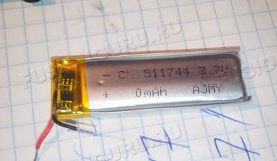

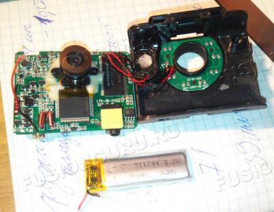

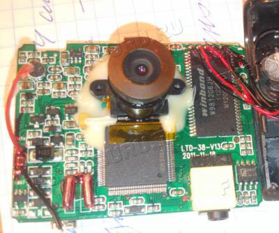

На фьжке 3 год стоит такой малыш
Highscreen hd-mini.
Примерно отслужив два года у него стал сдавать встроенный АКБ - если не пользоваться более 2 суток машиной, дата сбрасывалась.
Надоело, решил починить, разобрал
Батарейка литиевая на 320мАч http://www.aliexpress.com/item-img/100p ... 0.0.gTsCZr
Немного вздулась, но понятно слои разошлись и емкость упала, протыкать и сдувать не стал. Пожаробезопасность в машине в приоритете.
Причина вздутия - думаю АКБ находится за лобовой стенкой корпуса регистратора и тупо на солнце жарилась.
Поискал неделю аналог, хотел сначала поставить батарею в формате ААА, не влезла.
Нашел из mp3 плеера убитого, что-то похожее на 380мАч. Поставил, подложил между стенкой и АКБ изолятор, чтоб на солнце так не жарило ее.
Пока вторую неделю, дату держит, даже когда машинка долго простаивает без дела.
