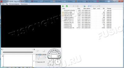

#2529 Сообщение maxs-vd » 15 фев 2015, 20:59
maxs-vd писал(а):(Видео с регистратора будет через неделю)
Не будет видео :weep: , у меня регистратор через какоето время перезаписывает не стираемые файлы... уже второй раз такое замечаю... :weep:
Re: Экстремальные ситуации
#2530 Сообщение alex57 » 16 фев 2015, 11:25
В моем стоит флешка 32Гб хватает примерно на сутки непрерывной записи. Потом начинает поверх писать.
А однажды важную запись аварии потерял. Вытаскивал зачем-то аккумулятор и не пришло в голову проверить настройки. Дата естественно сбросилась. А у рега правило - пишет новый файл поверх файла с предыдущей датой. Вот он все время пятиминутный ролик записывал, а потом его стирал (дата же по сравнению со всеми остальными "старая"). И все время у меня была запись только последних 5 минут.

#2533 Сообщение maxs-vd » 16 фев 2015, 14:17
Dima! писал(а): Нажал на кнопочку и текущая
Да есть эта фишка на мио но видать проходит какоето количество циклов и перезаписывает не стираемые файлы.

maxs-vd, Что то тут не так. Там стандартная файловая система. Ставится атрибут RO. его только целенправленно снять можно. Но ни как ни при автоматической перезаписи.

Да че не так. У меня каркам тоже затирает. А ведь еще есть и автоматическая пометка при ударе.

Дим, ну ты думаешь я совсем тупой? И кнопка и датчик - все работает, на файл РО ставит, но файл все равно перезаписывается.
А, да. РО - софтовая защита и обходится на раз - игнорь аттрибут и точка.

А вообще *Casper*, прав перезаписывает рег файлы, мы ещё на рыбинке с Саней искали файл который потерялся когда на мкаде я на какуюто фигню наехал и по козову так жахнула что рег сам сохранил этот фрагмент но до приезда до водохранилеща файл перезаписался, также было когда я сам сохранил высотки в Москве но и эти шикарные кадры потерялись пока доехал до дома.
Вот например закрытые файлы с рега но и они сотрутся!
