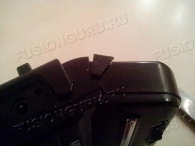

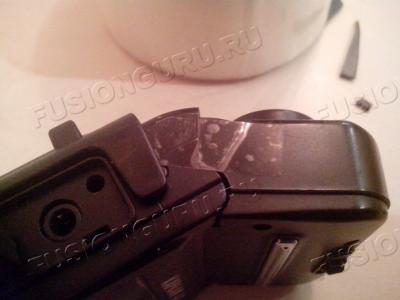

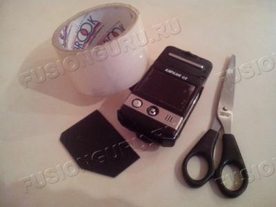

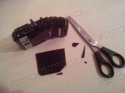

#2190 Сообщение fidel1970 » 22 мар 2013, 20:17
Некоторых обладателей видеорегистраторов Каркам Q2 весьма беспокоит дребезжащий звук при воспроизведении записанного регом видео.
Умельцы придумали уже как от этого избавиться... по их мнению треск исходит от шторки переключающей режимы съёмки.
Они разбирают девайс и экранируют шторку мягким материалом... типа поролона.
Но, мы таких лёгких путей не ищем, как известно. :smirk:
Мы придумываем варианты ещё легче... :crazy:
Так вот... по моему скромному мнению, бренчит не шторка, а именно поворотный механизм головки гаджета.
Поскольку мой вариант крепления регистратора предполагает нижнее положение камеры...
... и менять положение я не собираюсь - решил просто застопорить поворотный механизм.
Из инструментов понадобится только ножницы, скотч и кусок тонкого пластика.
Вырезаем по контуру излома поворотной головки кусочек пластика и подгоняем его по размеру.
Затем фиксируем это дело полоской прозрачного скотча.
Процедуру повторяем и для противоположной стороны...
Вот и всё. :)
