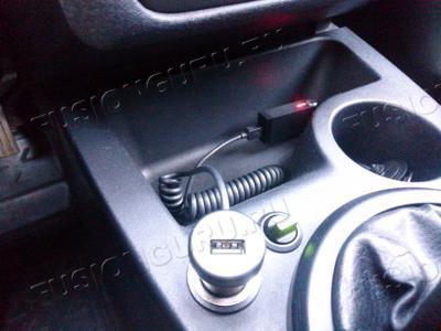

Видимо темы забыта. В моем случае проблема свиста в AUX решилась так: Переместил разъем AUX в дальний угол вещевого отсека, провода от AUX и прикуривателя расположил как можно дальше друг от друга. В прежнее отверстие вставил выключатель прикуривателя, подошел идеально. В AUX вставил bluetooth передатчик. Не знаю, что из этого сыграло свою роль, но свиста больше нет. Стало намного удобнее. Сел в машину, повесил телефон на магнит, подключил зарядку, включил bluetooth передатчик. На телефоне bluetooth включился автоматически, подключение к передатчику в 1 сек.
