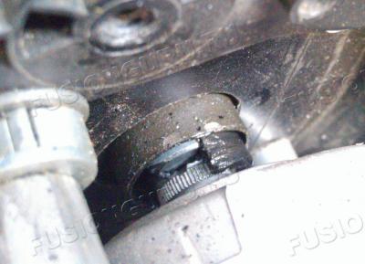

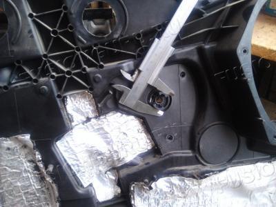

А это сам привод тросика, который мы крутим этим валом, вращается с небольшим усилием даже пальцами
Диаметр 23,5мм.
Электромотор оказался мощным, а зубцы пластмаска.

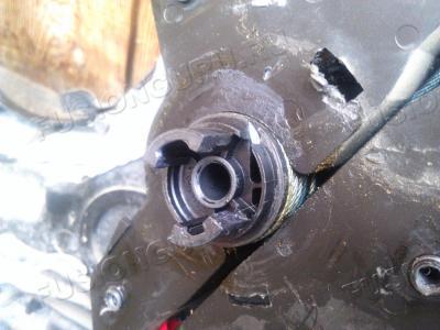

Два дня назад в верхнем положение, что-то щелкнуло и все - мотор крутится, стекло стоит.
Вскрыл. Сорвало оба пластиковых зубца
На выходных буду думать что делать.

Починил дверь недели 2-3 назад, ВАЗовский электромотор срезал пластмассовые шлицы на шестерне привода ручного стеклоподъемника.
Вот видос как починил
