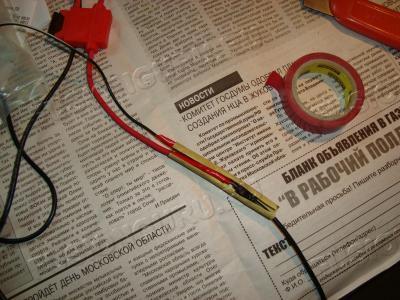

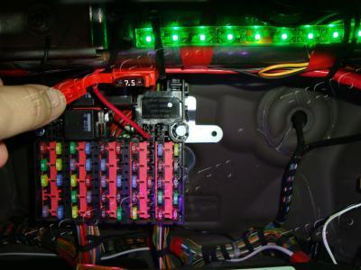

Сегодня тоже провел скрытую проводку к видеорегистратору.
Присоединил клемму
к держателю предохранителя и подключился к F2 (там при включении зажигания появляется "+"). Разобрал штатную вилку питающего провода, т.к. видеорегистратор питается от 12В, то внутри, кроме предохранителя ничего не было и припоялся к проводам
"Минус" взял с трубы. Снял уплотнитель дверного проёма, снял правую накладку стойки "А" и проложил кабель в имеющиеся направляющие.
Предохранитель на 7,5.
Критикуйте :)
Сообщения: 42235
Re: Варианты подключения радар-детектора и других девайсов
#138 Сообщение *Casper* » 28 июл 2014, 08:09
Алексей 150 писал(а):Критикуйте
Сделай че-нить еще, а то прикопаться не к чему.
ni2ke
Почётный борец с помехами
Сообщения: 933
Полное имя: Николай
Откуда: Махачкала (05)
#139 Сообщение ni2ke » 29 июл 2014, 20:57
Алексей 150 писал(а):Предохранитель на 7,5.
Предохранитель можно и поменьше... :)
#140 Сообщение fidel1970 » 30 июл 2014, 14:44
Таким образом коннектить провод в разъём не айс. :nea:
Лучше с обратной стороны блока хроников прямо в провод врезаться... так говорил Каспер.
