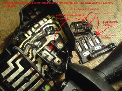

Привет! Всем мегареспект за схемы. Попал на такую же проблему: отказал задний омыватель.
Разобрал подрулевой переключатель, там действительно стёртые(+подгоревшие) бегунки-контакты.
Напаял медные пластики на бегунки, правда с третьего раза удалось их сделать такими как надо. Не ожидал, что точность работы должна быть очень высокой, для заднего омывателя накладка должна быть точно в ширину бегунка, для лобового омывателя ширина не так важна, однако один контакт должен иметь загиб практически на конце бегунка, иначе при нажатии на кнопку лобового омывателя, нажатия будет не хватать: я думаю это конструктивная недоработка, у меня и раньше с трудом он срабатывал, а всё из-за того, что амплитуды нажатия не хватает чтобы сдвинуть колодку с бегунком на следующий контакт. Зато я теперь чемпион по скорости разбора переключателя - не лёгкое это дело )).
Новый переключатель стоит 2650, бу 1500, экономия налицо !))
