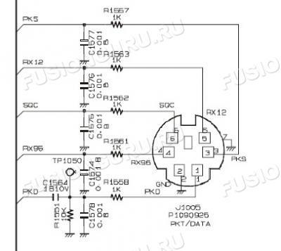

Про подключение к магнитоле- очень любопытно!
Да, там все просто.
Пин "Phone mode" при подаче низкого уровня переводит магнитолу в режим PHONE
то есть, нужно завести ШП радио на этот пин.
При открытии ШП должен обеспечиваться низкий уровень.
Звук ~100-150 мВ, заводим в "Phone Audio +" а пин "Phone Audio -" через неполярную емкость 1мкФ соединяем с шасси, корпусом... итд. (это дифференциальный вход!)
У FT897-857-817 на разъеме PKT/DATA присутствуют все нужные сигналы
Пин2 - земля
Пин4 - выход звука( выход до цепей временной коррекции) можно взять с 5 пина, это выход после корректора.
Пин6 - вход\выход ШП. При закрытом ШП там +5в, но напрямую подключить не получится.
Этот пин - выход\вход, по этому имеет высокое выходное сопротивление, если его замкнуть на землю, будет принудительно открыт ШП.
По этому биполярный транзистор нельзя ставить, ШП будет всегда открыт (падение напряжения на переходе база-эммитер 0.7в, да и тока не хватит)
Подойдет любой p-канальный полевичек с изолированным затвором.. например ширпотребный 2N7003 и иже с им..
Исток на землю, сток на магнитолу в пин "Phone mode", затвор, соответственно на Пин6 трансивера.
Все.. :hi:
у сибишек нет аксессуарных разъемов, но и там сложностей не должно возникнуть.
При желании, можно покопаться и найти ШП и выход с детектора.
также, для СиБишек нужно будет обеспечить низкий уровень на входе "Phone mode" при переходе на передачу.. чтоб магнитола отключала звук, когда вы говорите в микрофон.
часто для индикации открытого ШП и передачи используется светодиоды... вот эти сигналы можно применить для управления магнитолой..
Но это уже все сугубо индивидуально.
