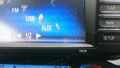

3. Тойота рав 4 2017, шикарный экран, хорошая комплектация, вариатор. Все огонь
, но за эти деньги ожидаешь видео, а фих вам.
Есть USB, но только аудио, видео нет, вообще нет
Вот моделька, за ее цену видео как-то ждешь, но это не все, есть кнопка NAV, нажимаем, и пишет "навигация не установлена".

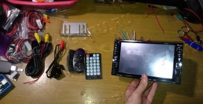

Комплект брал богатый:
+ пульт беспроводной на руль
+ камера заднего вида (пойдет на другую машину, у меня уже есть камера).

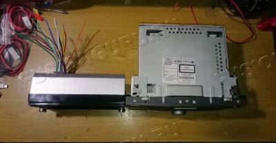

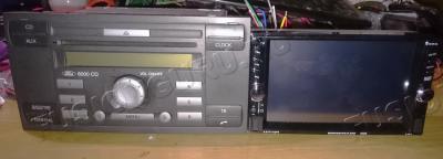

Итак вот оно чудо-юдо
Да такое компактное, но 6000cd внутри тоже маленькая, основной объем там, это привод дисков и воздух.
Да сразу к минусам:
- нет привода компакт дисков, как же теперь жить то блин
, у меня ж басков и киркоров только на сиди
Придется слушать Владимирский централ с USB
- возможно испортит вид салона.
Чем мне была всегда ценна 6000cd - она отлично гармонирует с салоном, а салон такой в стиле ретро. Фьюжен напоминает салоном те старые авто "золотого века", такое теплое чувство, что попадаешь в ту самую ретро эпоху в этом салоне

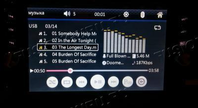

+ читает с NTFS
+ читает видео любые, даже MKV 5гб фильм переварил и адекватно мотал
+ играет mp3, не проверил еще flac, мой косяк

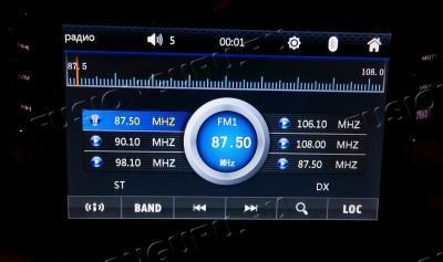

+ радио вполне адекватно
Само меню
