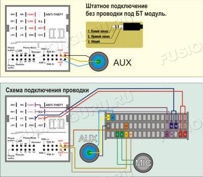

Ты что-то не понял. Там распиновка БТ разъема, а не предохранители.Hostipotis писал(а):Можно ли аукс реально через предохранители подключить, или я что то непонял?
Если есть аналоговые выходы, питание - можно. Но будет ли работать?Hostipotis писал(а):реально ли на неё заменить нашу?

спасибо, в целом понятно
