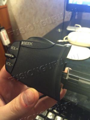

Aksen, По фотке подрулевого непонятно, он фью/фиеста или фф2. Фокусный не встанет нормально на кожухе - кривизна другая. По электрике еще шлейф нужен. Наверняка на магнитоле его нет сейчас.
- Сообщения: 4956
Re: Можно ли установить подрулевой лепесток управления музык
Штатная магнитола, но джойстик не от Фьюжена.
У Фьюжена рычажок Seek вверху и рельефный, и надпись НА НЁМ, а не посередине всего джойстика.
Первые же ссылки и картинки в Гугле по запросу "джойстик магнитолы fusion" выдают правильный джойстик. На авито за 1000 рублей продают.
У другого джойстика могут быть другие сопротивления на кнопках и он может не работать с Фьюженской магнитолой. Да и крепёжная консоль (штырь, который в кожух руля втыкается и фиксируется там) на вид другая.
- Сообщения: 18359
Работать будет. 6000CD ставилась и на фокусы (до соньки).ANG писал(а):У другого джойстика могут быть другие сопротивления на кнопках и он может не работать с Фьюженской магнитолой.
Разъём с проводами скотчем приклеен к жгуту проводов под рулевой колонкой. Если нет его там - не беда, сам протяни. А лепесток на фото похоже с транзита. Работать будет. Прикинь как он встанет на нижней части кожуха рулевой колонки, войдёт ли в крепление рулевой колонки. Если нет, либо пластик кожуха рулевой колонки подрезай, либо ищи родной лепесток.

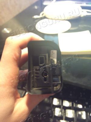

Взял лепесток, теперь ищу нижний кожух рулевой колонки (который с углублением) не подскажите номер его ?
Добавлено спустя 5 часов 2 минуты 14 секунд:
Re: Можно ли установить подрулевой лепесток управления музыкой ?
Вот что нужно, потому-что как я понял даже если сделать отверстие в пластике, джостик не встанет, так-как там нужно углубление.
Пробовал сегодня резать отверстие, вырезал как положено, джойстик защелкивается, НО зажимаются сами кнопки из-за того что пластик очень сильно на него давит. Так что данный вариант не подходит, ищу штатный пластик с отверстием и углублением.
