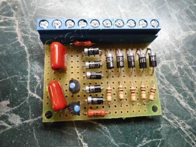

Знаю решение и проблему. Сам ставил себе starline B8 не СAN с автозапуском.
вся фишка в концевиках дверей, точнее в GEM модуле, который обесточивает концевики через 30 минут после закрытия. Проблему решит небольшая самопальная плата, мне обошлась в 150 р, установщики продают по 2000 - 2500 р.
если нужно подробнее - расскажу*

Выкладывалось уже. http://www.fusionguru.ru/downloads.php?page_id=20
Хотя и просто диоды и подключение к "+" входу - годится.

Здравствуйте!*Casper* писал(а):Хотя и просто диоды и подключение к "+" входу - годится.
Можно подробнее? Хотелось бы информацию до установщика донести, может ему полезна будет. Мне установили сигнализацию с каким-то "обходчиком" дверей, но концевики все равно срабатывают, причем совершенно непредсказуемо. Брелок может неделями молчать, а может пискнуть - снятие/установка охраны - и опять тишина и покой, а может и всю ночь верещать с периодичностью примерно 30-60 мин.. Отдавал машину установщику для выявления проблемы - у него полтора суток простояла, не разу не пискнула.

Может концевик какой лажает и установка тут совсем не при чем.
А информацию для установщика я дал исчерпывающую. Особенно если он не первый раз сигналку в руки взял.
