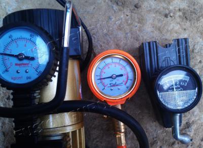

Никто не замечал отличий в показаниях бытового и проф. манометров на шиномонтажках?
Дело в том что я уже второй год замечаю следующее:
На шиномонтаже качают 2.0 (после вкручивания нипеля соответственно, специально просил, а то некоторые накачают, а потом еще нипель вставлять начинают), а на манометрах у меня после них 1,7-1,8.
Я пробовал 3 шиномонтажа разных, после всех такое.
Причем все бытовые показывают у меня одинаково, вот с одной шины
Даже советский дедовский и новый типо полупрофессиональный.
Есть еще четвертый манометр у отца на ножном насосе, там тоже самое.
Как-то так выходит. Толи у меня врут толи у них. Я качаю по своим

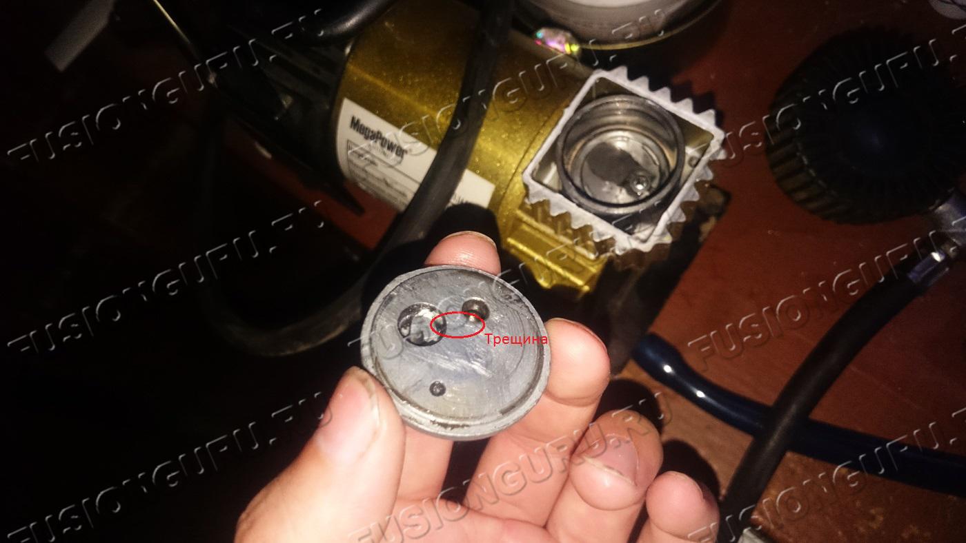

Однако таки я его добил в это воскресенье.
Перегрел (много красил
У компрессора повело бошку.
От перегрева и давления силуминовую крышку цилиндра вогнуло внутрь цилиндра и она встретиласть с поршнем, клин поймал мотор.
Прессом аккуратно медленно выгнул обратно, но трещинка осталась.
Может получится замазать сверху поксиполом или как-то контактной сваркой, посмотрим.
Пока компрессор дает до 6атм , дальше давление в цилиндре расстет и он не качает.
Походу компрессор теперь пойдет чисто на накачку колес, теперь его предел 6атм пока трещину не заделаю
8-10атм, он уже вряд ли уверенно будет выдавать, и надо таки новый брать, ну о рынке компрессоров расскажу наверное завтра.

Итак у моего компрессора трещина в силуминовой крышке.
Обращаемся к токарю 500руб. крышка.
Обращаемся в известную мастерскую ООО "Тани" (занимаются ремонтом и продажей запчастей к беркутам и качкам) , мне подойдет от беркута r15: "Головка цилиндра (Клапанная крышка) - 300 руб" , почтой не доставляют, поэтому с доставкой транспортной компанией - 1300руб.
Новый такой же китайский компрессор https://www.drive2.ru/l/477642145830797411/ - 920руб.
Но это новый компрессор, моему то уже более 5 лет тяжелой работы, там уже щетки надо будет скоро менять, а тут НОВЫЙ с новым щеточным узлом и уплотнителями.
И смысл замарачиваться с ремонтом.
Вот поэтому у нас никто не замарачивается ремонтом компрессоров, только беркут и качок еще можно достать запчасти , у остальных компрессоры одноразовые , те же Автопрофи (серия агрессор и ак) не берут в ремонт компрессоры, 3 года гарантии - навернется - замена целиком.
