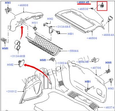

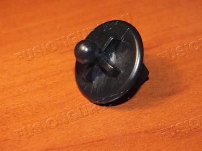

Предыдущим хозяином авто была потеряна данная деталь:
Точного названия не знаю, но нашел похожую деталь в каталоге:
Модели Ford ⇒FIESTA 01-08 / FUSION 01-12 (CBK) ⇒Группа запчастей ⇒[105] Эл-ты отделки салона и установка ⇒[35E] Отделка багажного отделения
На скриншоте справа вверху:
Экзист называет ее "Кронштейн полки задней багажника" (код: 1208271).
Как думаете это та самая деталь?
Стоит ли покупать ее в экзисте? Или можно на разборке дешевле найти?

263 рубля.
Дешевле - это тогда сколько?

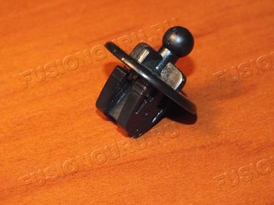

#3 Сообщение avtopilot18 » 03 ноя 2014, 05:47
Было уже. Если не парит внешний вид детальки, то в любом магазине "Жигули" покупаем пистон, в который саморезы ввинчиваются, ставим на место, ввинчиваем саморез чуть длиннее (я брал по дереву, чёрненький такой), и всё! На головку самореза нормально защёлкивается головка верёвочной тяги полки. Езже с такими уже года полтора, цена вопроса 8 рублей 2 пистона и пара саморезов.

ANG писал(а):263 рубля.
Мне экзист показывает цену в 390руб.
Дешевле - это < 263 руб)

#5 Сообщение ANG » 03 ноя 2014, 11:40
В автото 263. Экзист всегда дороже на любых деталях +15%-40%
