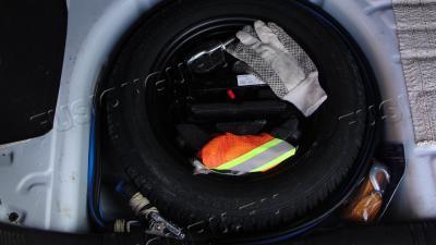

От бывшего хозяина досталось вместо запаски штатное колесо - 195/60R15, резина поюзанная. Ощущение что запаска гуляла по кругу - износ такой же как и у остальных четерех колес, что были на машине. Но не в этом дело. Запаска чуток выступает из ниши. Накладки запасного колеса нет (а из чего сделана штатная?), коврика тоже. Как бы сделать более менее ровный пол? Из фанеры выпилить и прикрыть колесо? Городить что то не хочу. У меня большой барбос))) В багажнике его планирую возить при необходимости. Ща колесо перевернуто и там лежат огнетушитель с насосом и баллоный ключ))) все это прикрыто дощечками из прессованого картона (ими еще стены обшивают внахлест). вся эта фигня не закреплена и сьезжает постоянно. Можно найти бу штатную накладку...У кого полноценное колесо вместо запаски - чем прекрываете?

Re: Выбор универсальной запаски
#7 Сообщение oneoff » 09 янв 2014, 05:37
Забей в поиск- самодельный органайзер в багажник. Что-то подобное я себе сделал и очень доволен :)

#8 Сообщение SAnat » 09 янв 2014, 08:07
Я собрал себе полноценное колесо запасное 195/60R15 летом. Дощечку прикрывавшую колесо убрал, колесо на 1 см. выступает вверх из ниши, меня это не беспокоит справа на тряпке и днище лежит антибуксовочная лента (как раз 1см. толщина) , так что она делает пол равнее.
В запаску перевернутую кроме всякой мелочи, чтоб не бренчало и не прогибалось взял замотал и бросил простыню, если надо на тряпки в дороге пойдет, но главная функция обмотать вся мелочевку, дабы не стучало и полностью забить ровно до верха диск запаски.
А над этим делом еще ватный какой-то мягкий утеплитель-шумогаситель (1см. толщина, не знаю заводской ли или от предыдущих хозяев) , а над ним самое главное пластиково-резиновый коврик в багажник (типо чаши с поднимающимися по кругу краями), который достаточно жесткий , чтобы не прогибаться под небольшими неровностями. И пол ровный.
Как вариант практичного подъема пола, могу посоветовать виброшумоизоляцию, и тихо и пол повыше станет. А на диск вырезать круглую фанерку, чтоб ровно в буртик , куда обычно грузики балансировки ставят, диска вставлялась.

#9 Сообщение dim235 » 09 янв 2014, 13:29
SAnat,спасибо. Наверное так и сделаю. Пол вокруг ниши обклею каким нибудь материалом толщиной в 10-15 мм (вроде видел шумоизоляцию с клеевой основой уже). На колесо либо из фанеры вырежу, либо найду бу родную накладку. Сверху коврик положу
