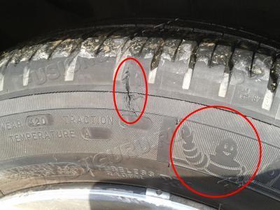

Обнаружил сегодня на одной шине вот такую картину:
как думаете, ездить можно или под замену? Резина новая, тысячи 3 прошла только
Мишлен...
P.S. Добрый чувак Мишлен указывает на проблему и улыбается

лучше к мастерам. может подлатают. а пока на запаску.

Puwistiy, в шинке сказали, что вулканизировать на вариант, т.к. близко протектор. Сказали могут поизвращаться за 1200...
Добавлено спустя 1 минуту 45 секунд:
Также сказали, что вроде как ниче страшного, можно ездить. Но хотелось бы услышать авторитетное мнение форумчан по этому вопросу

мдя цена чтот не очень. ну как вариант камеру туда и на запаску.
#5
Сообщение
maxs-vd » 06 сен 2013, 11:55
Подлатают, но и цена за такую работу не слабая, и соответственно с обратной стороны будет завулканизированна мощная заплатка.
PS-Если есть в наличие новые такие баллоны я бы не заморачивался с ремонтом.

maxs-vd писал(а):и соответственно с обратной стороны будет завулканизированна мощная заплатка.
колесо отбалансируется потом?

User писал(а):колесо отбалансируется потом?
Отбалансируют, но в этом месте резина будет грубее и по любому будет бум бум бум...

Русская рулетка игра веселая и азартная. Но я очкую. И такую резину списываю в утиль. Биения и дисбаланс не самые опасные последствия ремонта, зная возможности фьюжа (быстроходность) и его коротенькую базу даже на задке выстрел колеса приведет к печальным последствиям.

Если по городу ездить и не гонять по мне норм и с камерой походит, на трассу уже опасно суваться с такой, даже ремонтированной. Пробоина в самом неудачном месте , где резина изламывается под нагрузками входя в повороты на высоких скоростях. Если вы любите с огоньком пройти поворот, тут даже мощная заплатка не выдержит

Поменять от греха подальше. Голова всяко дороже 3000 р.

Минимально это колесо на заднюю ось, лучше менять.

Ну тогда решено: буду менять. Единственное, в наличии по адекватной цене не нашел, наверное переставлю пока на зад.
Думаю зацепил поребрик, колпак там потёрт прилично, все не могу отвыкнуть от праворуления
