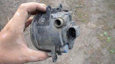

*Casper*, у тебя где-то фотка туманки здесь была, чего-то не нашёл.
Дай глянуть - есть там сапун?

Сапун есть, но вода через него не сливается.
Фото позже, сейчас никак
