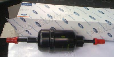

KL458 Фильтр топливный Knecht (Mahle Filter) - 383,15р ( а на фото я так понимаю оригинальный?)

На фото - да.SNA писал(а): а на фото я так понимаю оригинальный?
