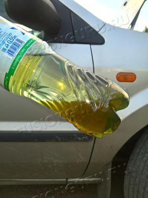

Зимой купил тормозную жидкость не дешевую Кастрол.
Прокачивал управление сцеплением, еесно сливал в бутылочку.
На днях прокачивал тормоза, ессно сливал в ту же бутылочку.
Глянул на бутылочку - старый слив (чистенький на вид) не смешался с новым сливом (грязненким).
Слегка поболтал, еще поболтал, еще поболтал - не смешиваются.
Может кто-нибудь мне скажет, че эт так?
Извиняюсь за тупой вопрос, но стоит перед глазами, а моск требует своего.
Сообщения: 10928
Re: Тормозуха
#2 Сообщение timoha-07 » 27 июл 2017, 13:34
Как вариант; "грязненькая" уже майонез ( в РЦС смазка манжеты по-любому есть, вот та смазка с тормозухой стала типа эмульсией), вот эмульсия и не смешивается с зимним "чистоганом" )). Вон как пример - капни майонеза в растительное масло.
