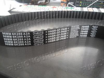

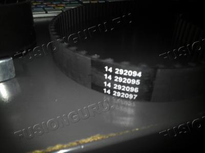

Подскажите пожалуйста как определить оригинал ремень ГРМ от не оригинала.
Куплен ремень вроде оригинал, но на нем made in Italy.
Пробег авто 80000 км
Ремень в хорошем состоянии, но машине 10лет, вот и озадачился заменой.
И еще подскажите менять ли помпу сразу и сальники коленвала, распредвала (нигде ничего не течет)?
Santila
Сообщения: 613
Откуда: НСК
Re: ГРМ оригинал или нет
#2 Сообщение Santila » 24 июн 2017, 05:00
Оригинальный. Пусть вас не смущает надпись фомоко. Фомоко много чего делает для форд. Например моторчик открывания багажной двери то же изготавливается в италии.
Коды заказов так называемые партнамбер могут со временем меняться.

#3 Сообщение SHAMAN » 24 июн 2017, 05:03
Берите ремень Дайко и не парьтесь. Помпу надо дефектовать на предмет люфта.
Добавлено спустя 2 минуты 5 секунд:
Santila писал(а):Оригинальный. Пусть вас не смущает надпись фомоко. Фомоко много чего делает для форд. Например моторчик открывания багажной двери то же изготавливается в италии.
Это клеймо, для поставки на конвейер, а не фирма...
FOrd MOtors COmpany

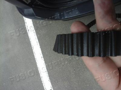

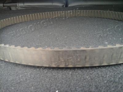

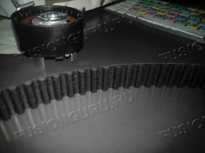

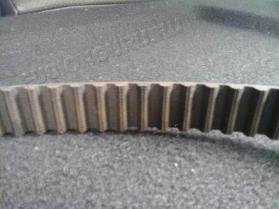

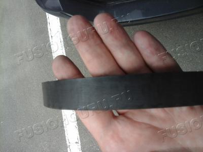

Сравнивая ремни ГРМ:
Стоял оригинал еще с завода на ремне надпись Ford, по качеству очень хороший
и как сказал мастер микро-трещины есть, но минимум 10тыс. прошел бы без проблем,
правда я микро-трещины не увидел и ремню 10 лет.
Новый ремень чуть шире, но по высоте тоньше почему-то, может это конструктивная особенность, не знаю.
С новым ремнем заезжал в другие автозапчасти, достали dayco, они были практически одинаковые.
Вот и думаю, почему они по высоте тоньше и не меняет ли это их качество.
И сколько ходят такие новые оригинальные ремни?
Думаю заглянуть через пару тыс. глянуть на него
Старый ремень:

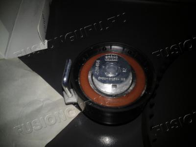

Уважаемые форумчане прошу помочь со следующим вопросом
После замены ремня с роликами появился какой-то шелест цикличный,
как будто за что-то задевает или ремень настраивается или ролик такой.
Мастер сказал типа все ок езжай и не думай, там ничего перетянуть нельзя, но такого звука раньше не было
Что это может быть?
