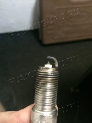

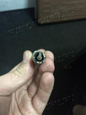

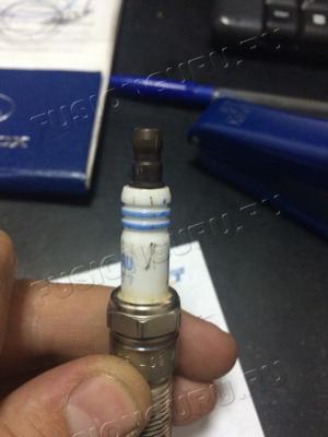

Прошли 20000 км. зазоры увеличились в 2 раза)) одна пробита.

Меняй и провод пробитой свечи. Причина в нем. Иначе новая свечка тоже пробьётся.

хуже что катушку за собой может утащить. души жабу и меняй всё комплектом, чтоб потом охоту на ведьм не искать.

Заменил комплектом. Провода ngk и свечи. Что самое интересное провода тоже прошли 20 т.к.
