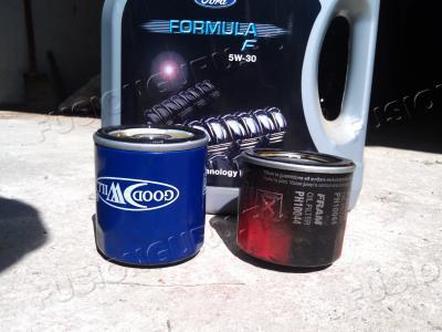

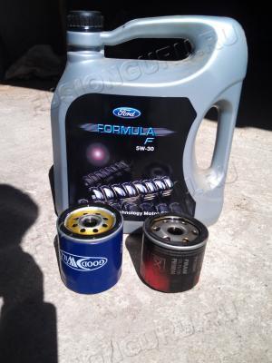

Я когда купил эту машину и только начал водить, то есть опыта никакого, взял первый попавшийся FRAM, впринципе нареканий нет, 2 года отпахал и фильтр и масло (14тыс. км. пробега за 2 года) и по их состоянию можно сказать , что еще бы ездило и ездило. Хотя рекомендуют менять раз в год.
Но когда я снимал фильтр и сравнивал с новым гудвилом (а другой фирмы в наших краях не найдешь по маслянным фильтрам)
Могу сказать, что гудвил качественней выглядит , у обоих фильтров обратный клапан открывается с одинаковым усилием, тут разницы никакой , но вот перепускной клапан у гудвила мне больше доверия внушает.
Еще можете обратить внимание на красную термостойкую краску на FRAM фильтре, привет официальному диллеру форд Оками в Екб. :hat: , умеете вы заворачивать съемниками и портить родную краску на фильтрах, пришлось подкрасить, чтоб корозия не разъела в свое время.

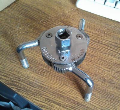

Пришлось взять вот одолжить у коллег съемник
Еле открутил, завернули на совесть :smirk:
Сам заворачивал новый только руками, и того же вам советую делать.

А открутить фильтр легко кожаным ремнем. Накидываем пару оборотов, и тянем за ремень, придерживая фильтр.
Закручивать только от руки, на самих фильтрах в инструкции так и рисуют.
