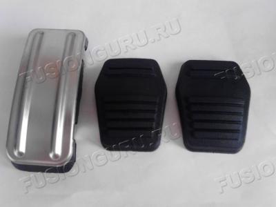

Ну что никто не делал накладки на педальки? Я вот нашёл в магазине накладку педали тормоза резиновую один в один как родная (даже рисунок) только без букв -цена вопроса 20 рублей(дойду до машины сфоткаю родную и ту что купил брал 2 шт на запас) -На сцепление и газ из наличия ничего не налезло(купил реношную за 30 руб попробую чутка подрезать ) Китай у нас в магазинах предлагают за 180-200 рублй но с виду они очень большие по размеру (хотя крепятся какими то пластинками)

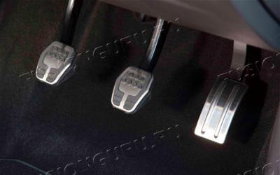

Заказал вот такие от фокуса-придут буду колхозить педаль сцепления
http://ru.aliexpress.com/item/New-desig ... 63949.html

Вобщем из комплекта подойдёт только накладка на педаль газа и то зажимая её боковыми флажками тк она чутка побольше .Газ и сцепление меньше оригинальных резинок значит точно не подойдут
Не стал портить хорошую вещь
Продам фокусникам в нашем городе=)
Появилась задумка делать их вручную=) Из материалов попалась заглушка для камина(лист нерж 500х500х0.5мм цена 500 руб)) и заглушка трубы (тоже нерж кусок трубы диаметра около 180 длинной около 100мм заглушен на электрозаклёпках цена 180 руб (из плюсов то что гнуть его не надо он вальцованный -чуть подправить а из минусов жаба=) та что душит=) Ведь там кусток пол метра на пол метра ;) )

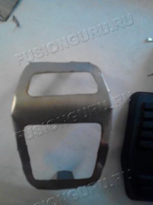

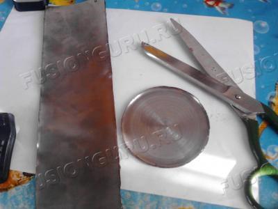

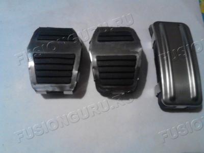

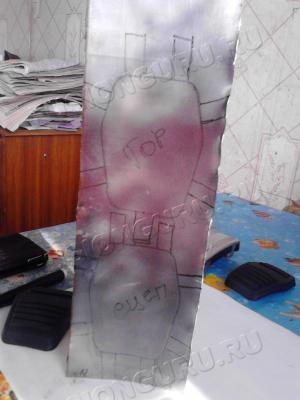

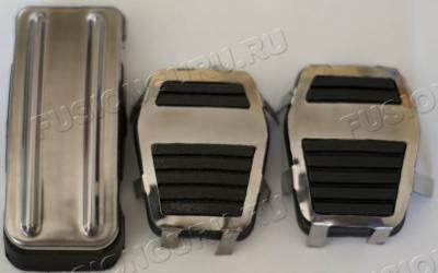

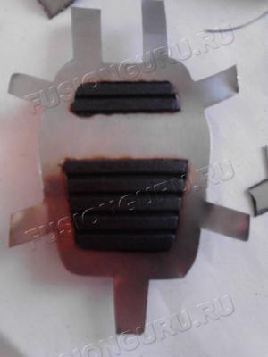

Ну вот и дошли руки до педалек=)За основу были взяты накладки из автомага по 30 рублей (не знаю от чего они но на вид точ в точ как родные) и накладка педали газа от фокуса
Как оказалось самый простой и дешевый(в магазине "всё по 39 ;) ) способ добыть чутка нержи -это разрезать кружку
Как то так я видел крепление накладок( флажков делал больше тк лишнее всегда можно отрезать)
Примерка после вырезки
Всё подогнул -лишнее подрезал
В сравнении с фокусовской (штамповка всё таки хорошо смотрится но думаю педали такое место куда не часто смотрят вблизи)
Ну и готовый комплект (ждёт установки)
На сцеплении надо будет подрезать резинку чутка(это уже по месту когда ставить буду) Фото до и после тоже когда руки дойдут поставить :)

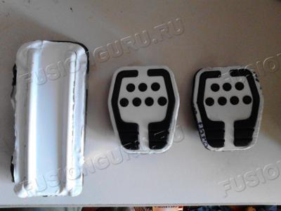

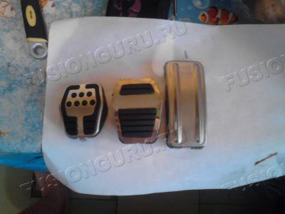

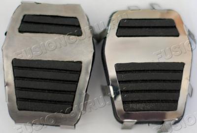

Тк на улице погода не ахти, а первый блин ,как говорится, комом ;) решил сделать с более толстого металла и без подгибания кромок как в первый раз(с согласия жены пострадала крышка от кастрюли :D )
То что получилось
Сравнение с первым вариантом

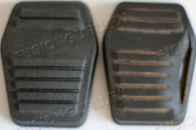

Вот такие вот резинки из автомага

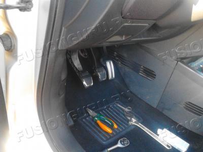

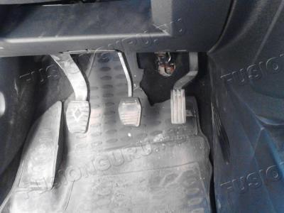

#19 Сообщение verser255 » 19 июл 2014, 23:28

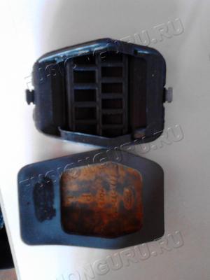

Сегодня менял салонник совместно с чисткой испарителя заодно и накладки прилепил:
Так было
Так стало

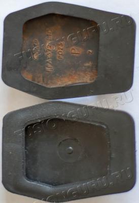

#20 Сообщение lgm » 10 сен 2014, 11:32
