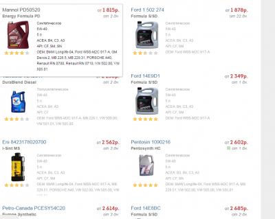

Нашел на стороннем ресурсе такое дело
1. SAE 5W-30 спецификации FORD WSS-M2C913-A/B/C
2. SAE 5W-40 спецификации FORD Formula S/SD , WSS-M2C917-A, ACEA A3/B4
Зашел на экзист выбрал
WSS-M2C 917-A
ACEA: A3,B4
Объем: 5л
Результат
