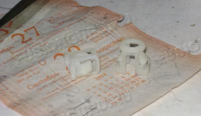

Просветите нуба В этих хитромудрых защелках трубопроводов имеется кнопочка. Чем ее давить (или тянуть ), насколько сильно? Не приходилось мне с такой системой раньше работать, перерыв в стаже копошения с иномарками сказывается
Я попытался раз с бачка расширительного снять ради тренировки. Фиг у меня вышло. Ну может носом ткнете в матчасть?

Пальцем. Сильно.

Предварительно продуваем ВДэхой, силиконовым спреем, карбклинером, компрессором. В щелях много пыли она не дает сжать квадратные кнопки.
Там примерно такая шмычка:
